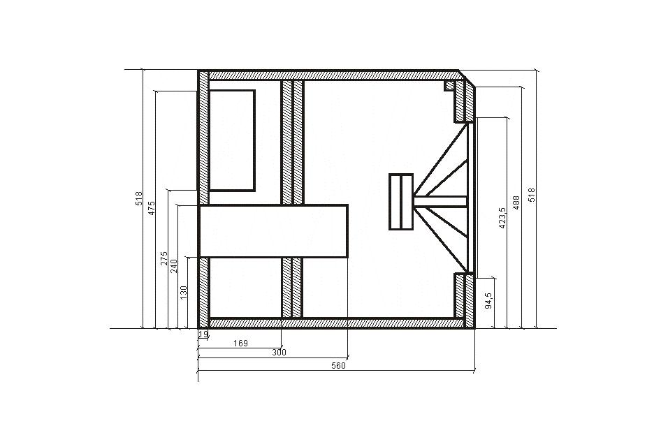

Chciałbym zbudować subwoofer na głośniku STX 32/300/8 SC. Będzie to moja pierwsza konstrukcja. Miałby on służyć do słuchania muzyki i oglądania filmów. Pokój mam ok.25m². Fundusze to ok. 600 złociszy.
Jestem początkującym elektronikiem a więc wybrałem kity (firmy Altron). Wybrałem następujące podzespoły:
-Głośnik- jak w temacie
-Wzmacniacz- Altron Al-14 http://www.altron.com.pl/cgibin/shop?info=al14z&sid=2074706d
-filtr http://www.altron.com.pl/cgibin/shop?info=al18z&sid=180ebc87
-zabezpieczenie do wzmacniacza http://www.altron.com.pl/cgibin/shop?info=al24z&sid=180ebc87
-zasilacz http://www.altron.com.pl/cgibin/shop?info=al01za&sid=180ebc87
-trafo 2×45V 250W www.troidy.pl
Obudowa
Bas-reflex średnica=110mm długość=300
obudowa 68l
strojenie na ok.35Hz
Zamieszczam projekt obudowy.
1.Mam pytanie czy te podzespoły elektroniczne będą ze sobą dobrze współpracowały i co ewentualnie mogę zmienić?
2.Które ścianki należy wytłumic i jakim materiałem?
3.Co mogę dodać do tego projektu aby polepszyć jakość dzwięku?
4.Gdzie mogę kupić ładne fornirki do oklejenia obudowy? Proszę o linki do stron.
5.Gdzie moge dostać tunele bas-reflex o takiej średnicy?
6.Czy zna ktoś jakieś sposoby na wykonanie napisów na panelu tylnym?
Z góry dziękuje za odpowiedzi.
