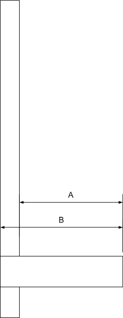

Długość BR. Która odległość jest właściwa dla długości BR?
majes 17 Lut 2006 18:34 1345 9
  • #1 2315215
    majes
    Która odleglość jest właściwa dla długości BR? Chodzi o to że jak np Winisd podaje długość BR 10 cm to jet to wartość A czy B, czyli ze ścianką czy bez niej?
  • #2 2315295
    audittenter
    Jest to wartość B ale coś pan się zapędził nie ten dział
  • #3 2315360
    majes
    dlaczego nie ten?
    przeciez to jest pytanie zwiazane z konstruowaniem?

  • #5 2315704
    luke666
    Poziom 33  
    Tak, jest to długość B, czyli długość samego tunelu.
  • #6 2315760
    Hefajstos
    Poziom 35  
    B. Tak więc "sama dziura", to fachowo "kanał o długości 20mm" :D :D :D

  • #8 2316533
    jaro_21
    najważniejsza jest objętość powietrza w tunelu i zachowanie odległości od tylnej ścianki
    wysokość determinują tylko możliwości konstrukcyjne
