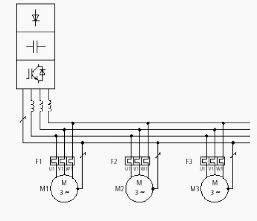

    Witam wszystkich!
    Mam takie pytanie: Czy jest możliwe podłączenie 12 silników 3-fazowych do wyjścia jednego falownika?
    Wszystkie silniki są jednej produkcji, lecz mają różne moce (5 silników - 0,18 kW i 7 silników - 0,25 kW).
    Falownik miałby być firmy SIEMENS: Micromaster 420 4kW.
    I jeszcze jedna rzecz: wspomniane silniki pracują niezależnie - każdy silnik ma stycznik i jest sterowany przez PLC.
    Czy takie podłączenie nie uszkodzi silników lub też falownika?
    Nie mam pojęcia, gdyż jeszcze w ten sposób nigdy nie podłączałem silników.
    Jeżeli ktoś ma jakieś propozycje, sugestie proszę o odpowiedź.
    UFO_79
  • #2 2316916
    hozenman
    Myślę że mogą być problemy. Falownik 4kw a silniki łącznie 2,69 , wszystko dobrze jeżeli silniki będą startowały razem ponieważ falownik rozpoczyna od 0 Hz i nie ma problemu z prądem rozruchu silników . ale kiedy np. 8 silników będzie pracować a pozostałe dołączą się w trakcie pracy prąd rozruchu będzie wysoki i zadziała zabezpieczenie falownika.
    Wszystko zależy od tego jak będą się wyłączały i załączały silniki i przy jakich częstotliwościach będzie w tym czasie pracował falownik. Proponuję wziąść pod uwagę prądy rozruchowe i częstotliwość ( prąd znamionowy silnika zazwyczaj dotyczy jego pracy przy 50Hz ). Wydaje mi się że jest to możliwe po dokładnych obliczeniach i odpowiednim zasterowaniu ( z niewielkim opóźnieniem załączenia - timer w PLC ) poszczególnych sekcji silników.

  • #5 2318510
    falowniki.com
    Spec od Falowników
    najprościej:
    przy włączaniu kolejnego silnika do ruchu (podczas pracy przemiennika) przemiennik "wykryje" chwilowe przeciążenie i i zinterpretuje to jako błąd, nastapi wyłączenie awaryjne
    zmniejsza się oporność i indukcyjność przyłączeniowa na wyjściu przemiennika a zwiększa się pojemność kabli,
    wynikiem tego są większe odkształcenia prądu niż przy podłaczeniu na zasadzie jeden przemiennik-jeden silnik

  • #7 2330117
    Raaf
    oczywiście że jest możliwe. Ja sam pracuję nad podobnym problemem, tylko że falownik dobrałem do mocy największego z silników. falownik sterowany z plc, załączanie sekwencyjne( pojedynczo silniki-na przemian) zależnie od potrzeby, dwie rampy prędkości(częstotliwości) dla wszystkich.

  • #10 2420510
    Raaf
    Tylko niektóre falowniki umożliwiają pracęrównoległą kilku silników jednocześnie. (np.chyba Altiwar31?) Problem jednak jest w tym że napewno część z nich nie będzie miała żadnego zabezpieczenia nadprądowego realizowanego przez falownik.

    krzychol66
    Poziom 25  
    UFO_79 napisał:
    Witam wszystkich!
    Jest możliwe. Tylko, że nie każdy falownik "lubi" takie połączenia. Nie "lubią" takich połączń nowoczesne falowniki, które próbują się dopasować do silnika, kontrolować prąd, strumień, poślizg itd. Falownki starsze, dostarczające niezależną od obciążenia falę U, powinny sobie poradzić.
    Z Siemensami w takich konfiguracjach były problemy. Polecam raczej SEW-y. Nie podłączaliśmy co prawda 12 silników, ale z 2-ma załączanymi niezależnie radziły sobie dobrze.
    Silników nie powinno. Falowników - no cóż, nie każdy zniesie taki pasztet. Trzeba zachować czujność przy doborze.
