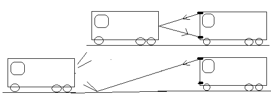

    Nie będe juz więcej owijał w bawełne tylko powiem o co chodzi:
    urządzenie ma byc włączane sporadycznie tylko na postoju a po co to komu za raz wyjasnie.
    Mój sąsiad jezdzi tirem co 2 dzien stoi tirem za innym tirem w kolejce do odprawy celnej na przejezdzie granicznym ,czasem przyjdzie mu czekac 3 godziny stojąc w miejscu aż poprzedzający go tir ruszy do przodu i w tym momęcie jak mój sąsiad sobie zaśpi to kolejny tir co stoi za sąsiadem wykorzystuje sytuacje i omija go wcinając mu sie w kolejke..
    Takie sa realia na odprawach celnych i stąd pomysł-po co sąsiad ma czekac z jednym otwartym okiem aż poprzedzajacy go tir ruszy kilka metrów z miejsca-lepiej spac sobie smacznie a jak poprzedzający tir ruszy to czujnik to wychwyci i w kabinie zasygnalizuje buzzerem czy jakimkolwiek innym alarmem w celu przebudzenia kierowcy by mógł dojechac znowu do poprzednika i nie dac sie innym ominąc.
    więc podsumowując czujnik nie musi byc dokladny i niewiadomo jak odporny na zaklucenia gdyż czówał będzie wówczas gdy tiry stoją ze zgaszonymi silnikami, a tylna część tira jest na tyle duza ze szeroki kąt dzialania czujnika nie powinien byc przeszkodą.
    patrzylem w elementach automatuki są takie czujniki z zasiegiem do 20m ultradzwiękowe ale sa potwornie drogie.
    Moze jutro poeksperymentuje z samochodowym zestawem czujnikow ruchu zobaczymy .
    oto moja wizja prostego rozwiązania na samochodowych czujnikach odpowiednio przebudowanych na tym śmiesznym rysunku
    i 2 sytuacje, te czarne punkty to odpowiednio nadajnik i odbiornik.
    Gotowy czujnik jednoelementowy bylby prostrzy w montarzu i uroscilby wiele stąd moje poszukiwania.

    Przeprowadziłem pierwsze próby z samochodowym zestawem czujników ultradzwiękowych nadajnik i odbiornik zestawiłem w układzie takim samym jak na linku co zapodał dioda1000 czyli obok siebie skierowane w ta sama strone .Rezulatay calkiem zadowalajace w związku ze na razie próbowalem to w domu spróbuje jeszcze dorobic takie tubki jak na ww. linku .
    Tylko martwi mnie jedna rzecz, że zestaw czujników bedzie musiał byc na zewnątrz gdzies w atrapie i boje sie czy wytrzyma to takie warunki jak tam panują typu raz zimno raz gorąco ,brud kurz wilgoć .
    Osobiście nie widziałem z bliska czujnika ultradzwiekowego do zastosowań outdoor, mozecie mi powiedziec jak to jest obudowane ze woda nie zaszkodzi a dzwięk sie wydobywa bez przeszkód np w czujniku parkowania czy w innym jakim.
    Bo jezeli po zalaniu tego wodą ma to przestac działac po miesiącu to warto pomyslec o podczerwieni a schemat takiego czegos znalazlem ,
    wówczas całośc zmiesciła by sie w malutkiej obudowie wielkosci myszki i mozna by w kabinie za szyba postawic , ale nie moge sie do tej podczerwieni przekonac bo nie jestem pewien czy jak staniemy za brudna ciężarówką to czy to zadziała :?:.
