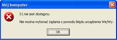

    otóż cały problem polega na tym, iż wkładając tego playera do usb i jednocześnie trzymając przycisk PLAY/PAUZa jedyna informacja jaka się wyświetla na wyświetlaczu to wercja oprogramowania w moim przypadku to 2.600.001. Windows rozpoznaje go jako dysk wymienny,ale jak próbuję wejść w jego zawartośc to wyświetla się mi na przemian komunikaty 'włóż dysk" lub błąd urządzenia we/wy
    Macie na to jakąś alternatywe, bo zupełnie nie mam pojęcia jak do tego podejść.....[/img]
  • #17 3226104
    LIZARD
    @lekarz jak juz windows wykryje ci tego playerka to musisz odpalic program Sigmatel MSCN Audio i wpakować do odtwarzacza nowy dobry soft. W 90% to pomaga :)

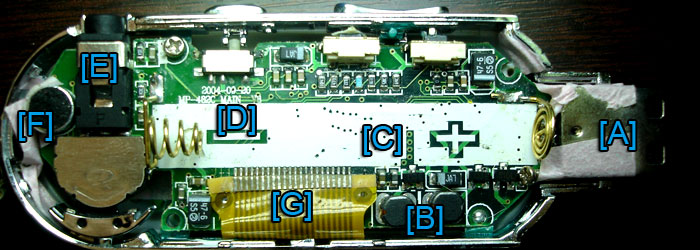

  • #24 4374483
    kamikaze_dragon
    Witam w moim przypadku do reanimacji potrzebyje takie oto cudo zaznaczone na zdjęciu literką B
    <radio coils><zwój radiowy> ponieważ jest uszkodzony miedziany drucik na nim

  • #25 4664738
    karol.gniew
    Mam taki problem chcę wgrać tan soft lecz gdy włączam program SigmaTel MSCN Audio Player pokazuje Mp3 próba reanimacij
    I tak w nieskończoność a gdy chce wejść na dysk wymienny to wyskakuje mi błąd Mp3 próba reanimacij
