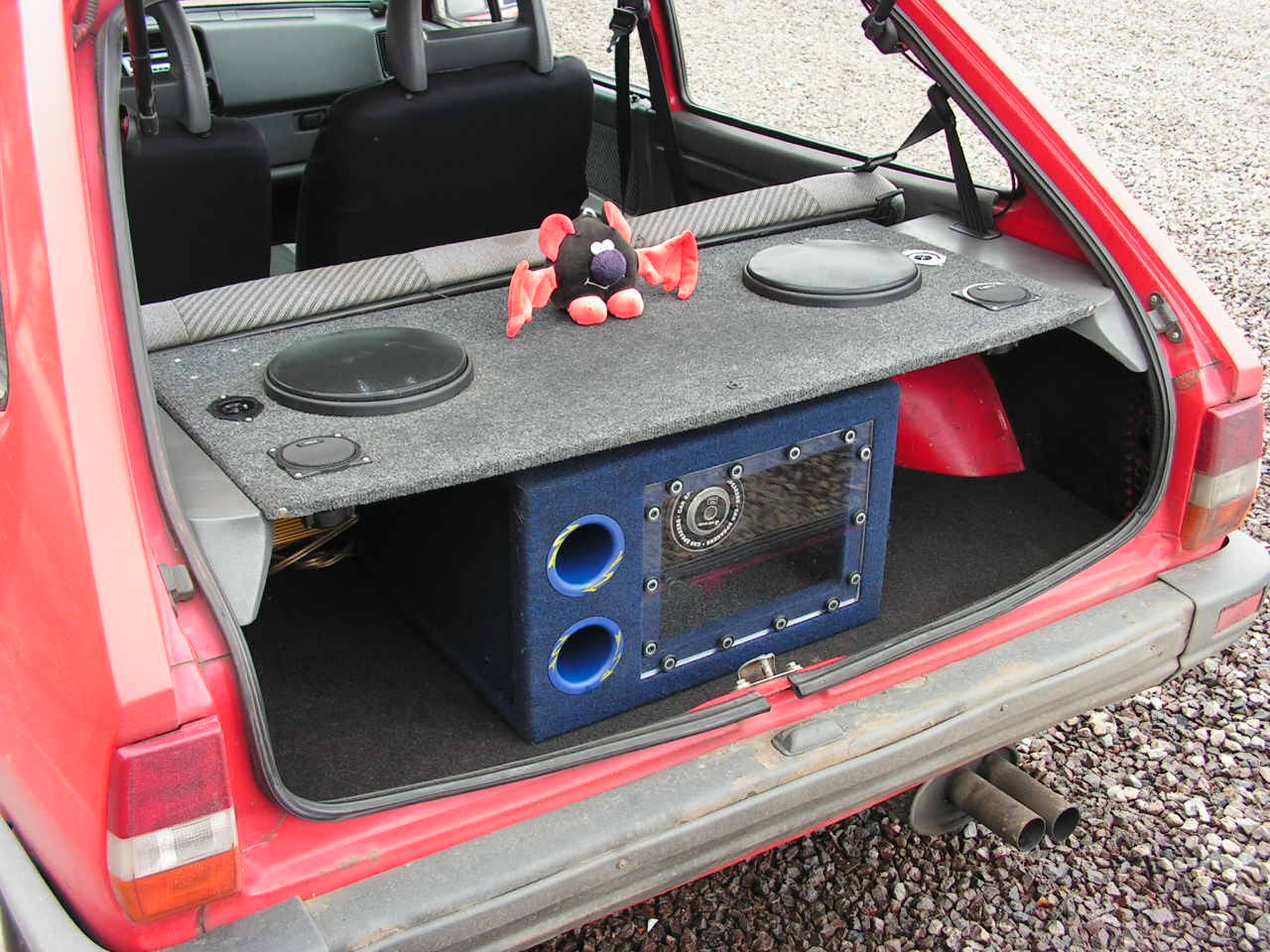

    Witam wszystkich! chciałbym poznać waszą opinie na temat częstotliwości strojenia mojej instalacji car audio.zamieszczam fotke jak wygląda tylny systemik.sprawa która mnie gnębi to fakt ,że posiadam nagranie BASSTEST (wypowiedziana częstotliwość i podany dzwięk jej odpowiadający) wedłóg którego mój obecny zestaw stroi na częstotliwości 170Hz.po zmianie obudowy subwoofera na bassreflex wyszło 190Hz ,a na popularną rure TUBE 210Hz.wszystkie próby robiłem na tym samym głośniku basowym.efekt odsłuchowy jest taki ,że na bandpasie najlepiej gra hip hop,rap.na bassreflexie wszystko po trochu.a na tubie tylko i wyłacznie typowa łupanka techno.dręczy mnie z kąd w wielu opracowaniach systemów głośnikowych uzyskuje sie strojenie na np.65Hz?. jaki typ muzyki ma uwydatnione to pasmo?.bo czy bass moze być jeszcze niższy od tego który gra u mnie?skoro kazdy kto u mnie przez chwile posłucha muzyki rzuca stwierdzenie ,że płatki nosa mu wibróją i robi mu się niedobrze.moze mój basstest oszukuje? pozdrawiam.

    witam .mi raczej chodziło o końcową cześc mojego posta.na początku pisałem o moich próbach z basem .więc który typ muzyki ma wydatny bas poniżej 100Hz?może jakiś tytuł i wykonawca. pozdrawiam.

    jak chcesz zeby to w miare dobrze gralo to glosnik niskotonowy nalezy odciac filtrem dolnoprzepustowym, chyba ze ci zalezy zeby bylo maxymalnie glosno. Co do muzyki to na glownej stronie elektroda.pl w dziale chyba audio jest kilka utworow do testowania basu. Ja stroje glosnik nisko, chyba na 30hz, bo dudniaca dosc glosna skrzynke to niejest wcale trudno zrobic, ale arn312 w obudowie okolo 60litrow strojonej na mniejwiecej 30hz robi wrazenie przy tych 30hz, szkoda ze ponad te 30hz spada wytrzymalosc mocowa, bo bylo by jeszcze lepiej. Ogolnie to lubie jak glosnik nisko zchodzi nawet kosztem wyzszych czestotliwosci, bo takie 30hz to juz bardziej czuc niz slychac i oto wlasnie chodzi :) (przynajmniej mi :D )

    dzięki serdeczne za zainteresowanie! lubie posłuchać sobie muzyki niezbyt głosno ,więc soniak napedza głośniki z własnej końcówki ,natomiast głośnik basowy jest napędzany stereofoniczną koncówką pracującą w trybie mostkowym 90W.więc z moca basu nie ma najmniejszego problemu.sprawdze te nagrania z linków i odpisze jak to się u mnie zachowuje.postaram sie równiez umieścic tu mój basstest w Mp3 ,to moze powiecie mi pare słów na jego temat. wowka mógłbyś podpowiedzieć jak w miare tanio wykonać konstrókcje która zagra tak nisko? i oczywiście zmieści się w moim skromnym bagażniku?.

    ściągnołem dzwięki testowe z elektrody i najlepiej grający bas jest w przedziale 30-60Hz. czyli jak widać korzystając z mojego bastestu byłem mocno wprowadzony w błąd. nagrania testowe brzmią wysmienicie! dzięki za naprowadzenie na właściwą droge.pozdrawiam
