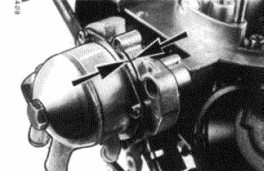

  • #7 8746288
    ireneusz guglas
    Mój "misiek" - dwójka z 87 roku, z motorkiem RF - stracił podłączenie spirali grzejnej urządzenia rozruchowego. Zdemontowałem je, podłączyłem kabel (na zacisk; odradzam lutowanie, bo się wytopi), zmontowałem całość i .... .
    JAK USTAWIĆ CECHY ZEWNĘTRZNE OBUDOWY I POKRYWY URZĄDZENIA, WZGLĘDEM SIEBIE I KORPUSU GAŹNIKA I JAKIE MA BYĆ WÓWCZAS POŁOŻENIE GÓRNEJ PRZEPUSTNICY?
    Tyko proszę nie każcie mi mierzyć podciśnień, zdejmować wężyków, itd.
    Chodzi mi tylko o to co widać na zimnym silniku.
  • #8 8746453
    ociz
    Teoretycznie powinny się pokrywać znaki na obudowie, w praktyce ja ustawiam tak żeby przy temperaturze 20°C przepustnica była całkowicie zamknięta a po przekroczeniu tej temperatury powoli się otwierała.
    VW golf II pierburg 2e2 ustawienie znaków na obudowie automa
  • #9 8747641
    ireneusz guglas
    Dziękuję. Zdaje mi się, że zrobiłem babola. Chociaż muszę przyznać - słabo widać te znaki.
