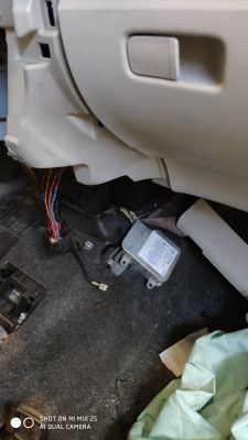

    Wie ktos moze gdzie Skoda Fabia ma sterownik AIRBAG (tzw. sensor)??? Prosze pomozcie mi :|

    Witam sterownik jest na tunelu pod radiem i ogrzewaniem.

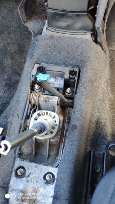

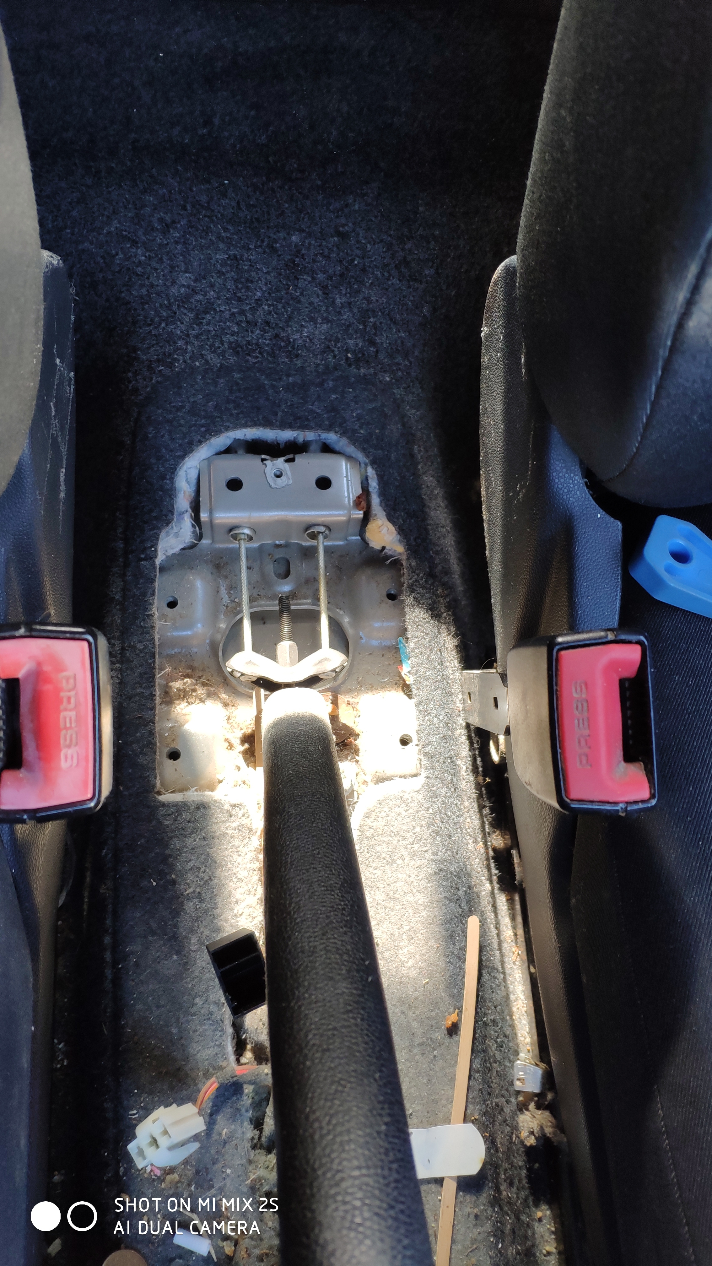

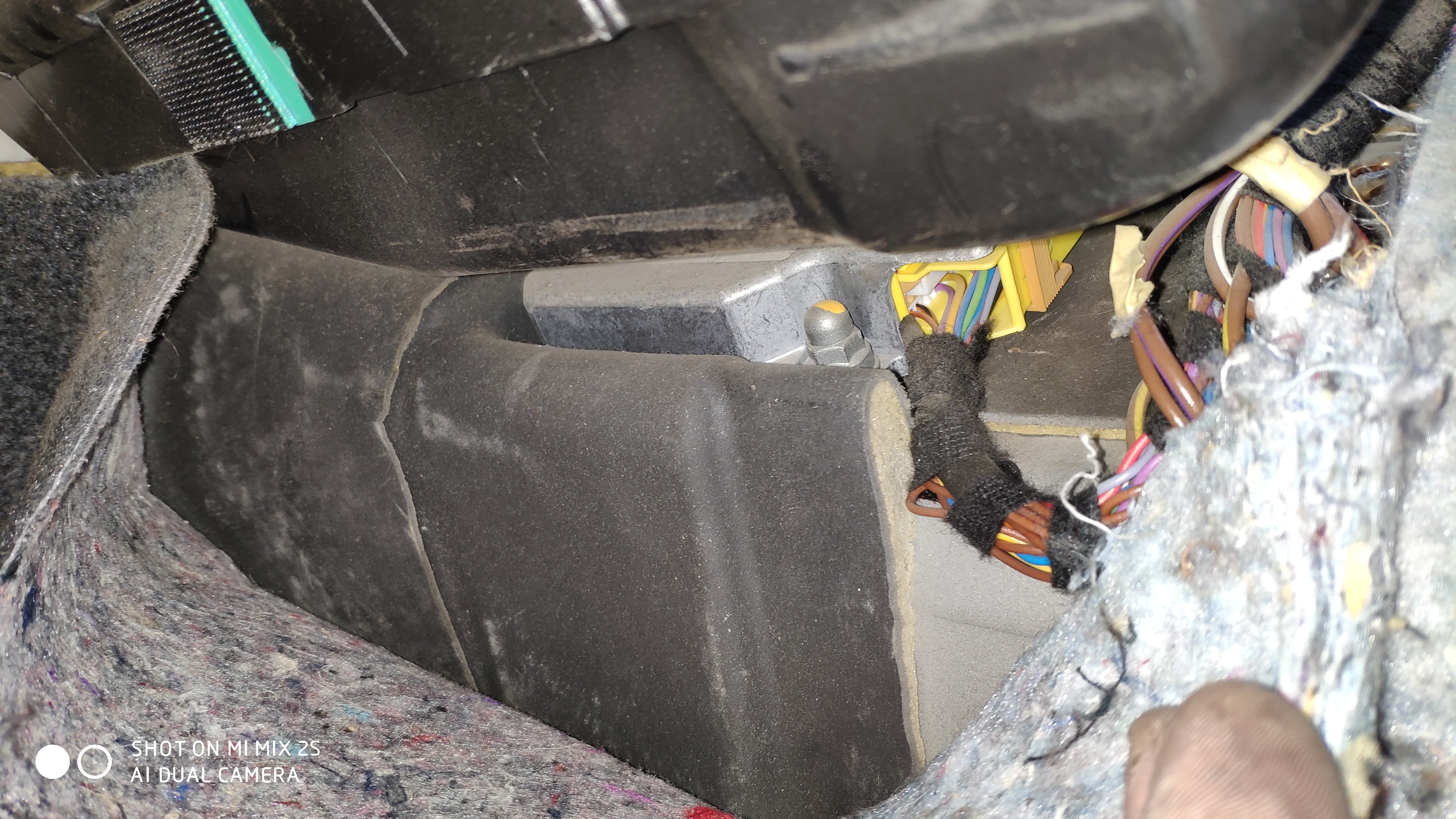

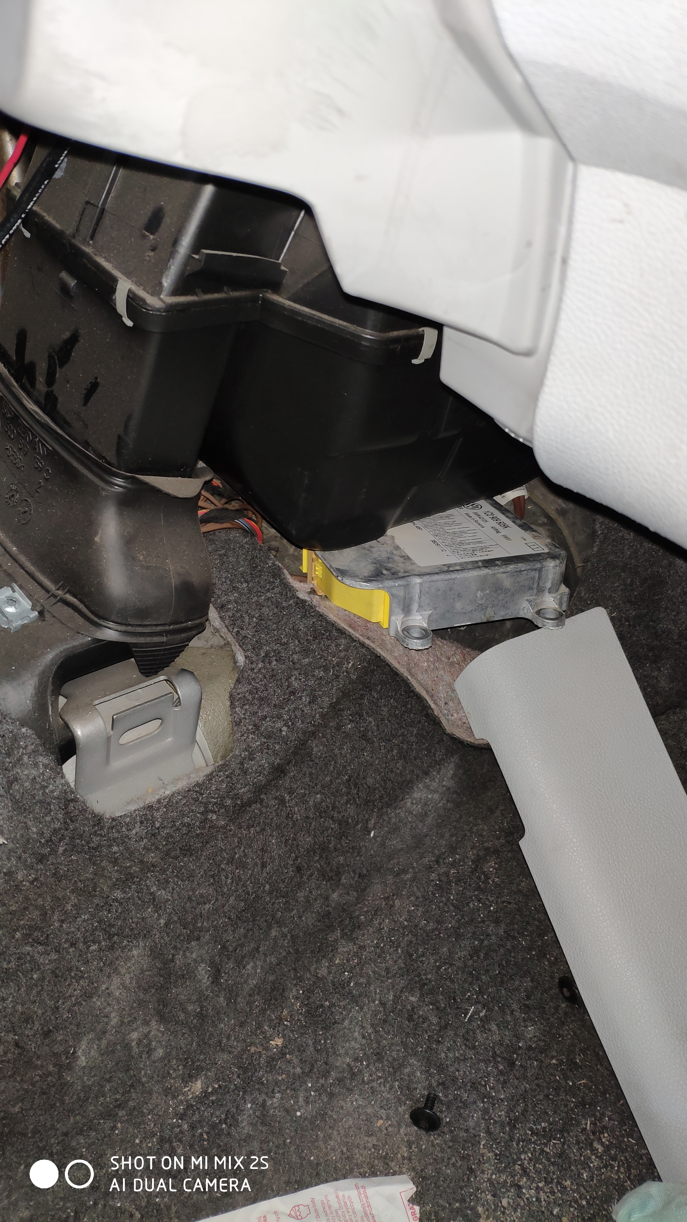

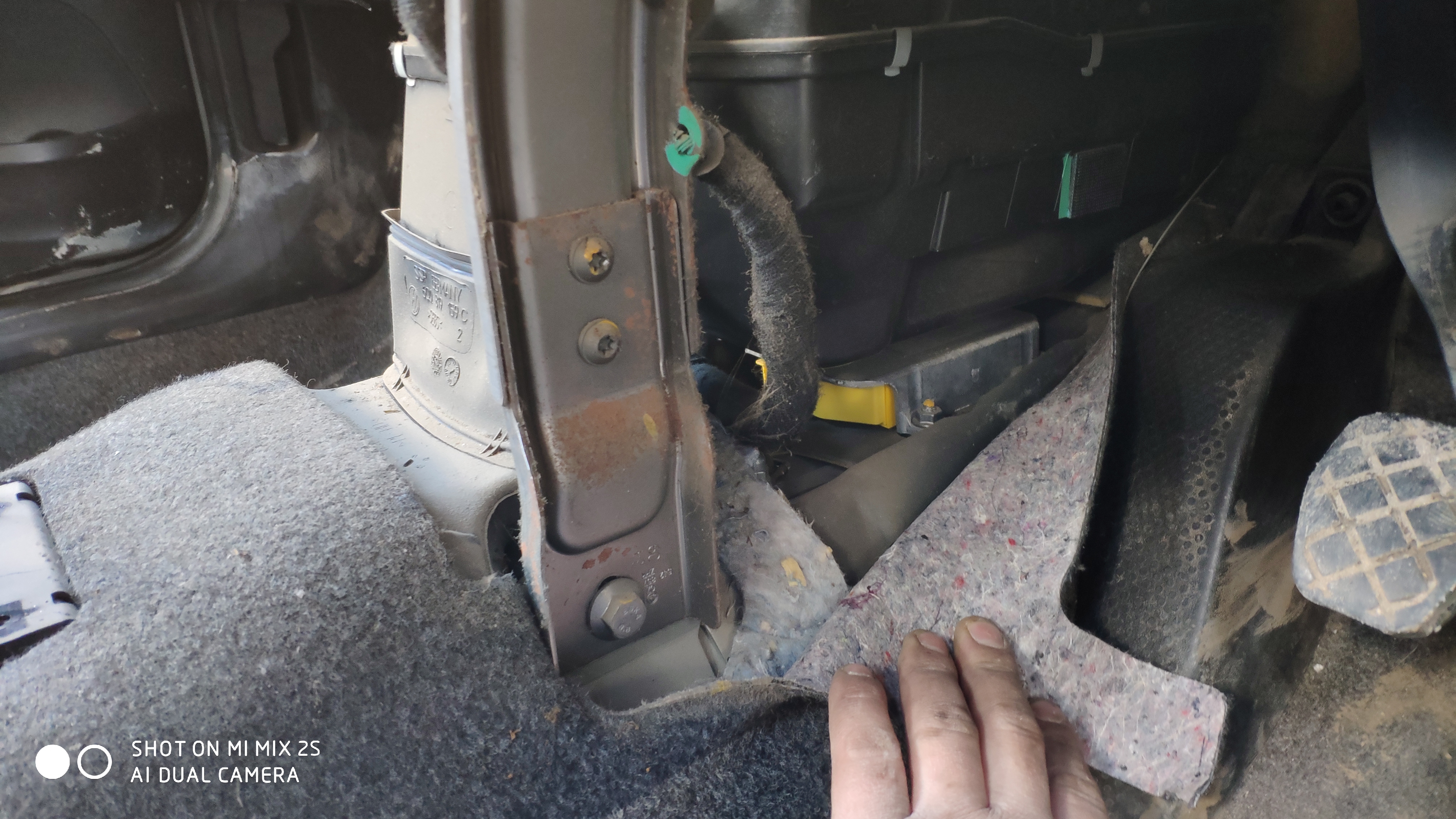

  • #4 17836630
    Damiannext
    Gdzie Skoda Fabia ma sensor airbag? Gdzie Skoda Fabia ma sensor airbag? Trzeba odkręcić tunel gałka reczny trzy wkręty dwa przód jeden tył. Załączam zdjecia. Sensor znajduje się za tunelem ogrzewania żółta kostka. Sensor jest przykręcony na trzy strony 10kluczyk. Gdzie Skoda Fabia ma sensor airbag? Gdzie Skoda Fabia ma sensor airbag? Gdzie Skoda Fabia ma sensor airbag? Gdzie Skoda Fabia ma sensor airbag?

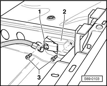

  • #5 17837222
    CameR
    virus19870427 napisał:
    sensor airbag
    czy
    sterownik AIRBAG
    Sterownik na tunelu (@Damiannext) a sensor na belce poprzecznej pod przednim fotelem.
    Czujnik dokręcasz momentem 9Nm.
    Pomogłem? Kup mi kawę.

    Możliwe że sterownik. 😀 Czyli jak wystrzelą poduszki to wymieniamy?
    -poduszki
    -pasy
    -to co wrzuciłem czyli jak kolega mnie poprawił sterownik
    -i trzeba wymienić ten sensor po siedzeniem?
    I jeszcze jedno pytanie czy trzeba skasować błąd komputerem?
