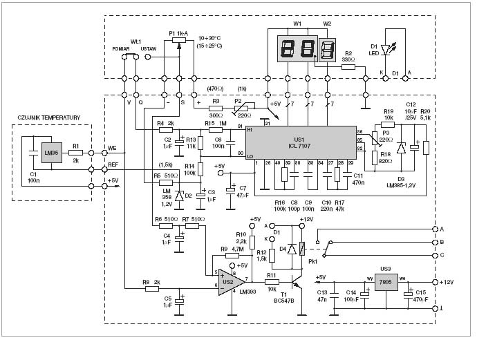

    Witam. Wykonałem ten termoregulator wg. poniższego schematu z Praktycznego Elektronika. I na pierwszy rzut oka jest z nim wszystko ok, jednak po uruchomieniu rozczarowanie - pokazuje błędnie zadaną temperaturę, przy czym muszę zaznaczyć, że układ ten musi mieć precyzję ze wzgledu na jego przeznaczenie. Otóż problem leży w tym, że zadana temepratura jest o ok. 1st. C niższa niż wyświetlana, a przy załączonym przekaźniku aż o 2 st. Problem leży w histerezie - otóż napięcie z wyjścia komparatora cofa się przez rezystor histerezy (4,7M) na wejście komparatora, a co za tym idzie na potencjometr i woltomierz. Jak można usunąć tę wadę? Z histerezy zrezygnować nie mogę. Usterka stosunkowo prosta, a nie chciałbym zbytnio przebudowywać układu, tym bardziej, że nie jest on dla mnie. Zastosowanie np. jakiejś diody między potencjometrem i woltomierzem a wejściem komparatora nie jest rozwiązaniem, ponieważ będzie spolaryzowana zaporowo i przekaźnik będzie cały czas załączony. Pomocy ;)

    1 - sprawdź, czy odłączenie rezystora R9 rzeczywiście likwiduje problem, a także, czy ew. 10 mega też daje histerezę, ale z mniejszym błędem.
    2 - wydaje mi się, że przyczyna błędu jest w obciążeniu wyjścia potencjometru względnie małą opornością R13 + R14, spróbuj wymienic te rezystory na 10 razy wieksze.

    Ad.1 Tak, odłączenie R9 likwiduje fałszowanie pomiarów. Jak dla mnie to ten 4,7M daje za małą histerezę - przy progu przełączenia przekaźnika dostaje drgań styków. Odpowiednia wartość tego rezystora wg. mnie to 1M.
    Ad.2 Wydaje mi się, że wpływ R13 i 14 jest znikomy - jak już wspomniałem - napięcie "wraca" z wyjścia komparatora. Zjawisko to występuje w mniejszym stopniu przy zmniejszeniu wartości rezystancji potencjometru i rezystorów z nim współpracujących. Niestety jednak płynie przez nie większy prąd... i ma wpływ na wynik pomiaru temperatury :|

    Mam taki pomysł:
