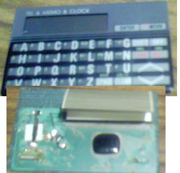

    Witam mam sprawe jak połączyć lub gdzie można dostać folie do połączenia płytki z wyświetlaczem ciekłokrystalicznym
    Jest to mały kieszonkowy notes elektroniczny
    Dołączam zdjęcie słaba jakość ale orientacyjne
    Inne kalkulatory mają połączenia za pomocą gumek lub zaciśniete połączena na wyświetlaczu
    Tu jest poprostu folia przewodząca
    A tu problem folia jest oderwana od płytki a nie da sie ją przykleić spowrotem a innaczej nie wiem jak
    Może wie ktoś gdzie można takie coś dostać lub gdzie naprawiają
    Dzięki za jakąś rade i pomoc

    Co się stało z płytką ? jeżeli scieżki są przeżarte to raczej koniec z notesem , chyba że wymienisz płytkę.

    obawiam się że nie dostaniesz takiej folii

    To jest wyświetlacz ze złamanego notesika a w tym był popękany wyświetlacz ale działa bo jak sie dociskało tą folie to sie pokazywały znaki na wyświetlaczu
