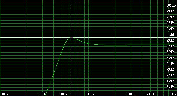

Planuje budowę suba na głośniku GDN-20-120-4-AW.
Założenia:
-małe rozmiary (do samochodu)
-w miarę wysokie SPL
Projekt:
obudowa 20l. z płyt 18mm
BR średnica 72mm długość 146mm
Wymiary skrzyni[wewnętrzne]: 250x250x335 [mm]
Strojony na 55Hz.
Poniżej zamieszczam wyniki symulacji w winisd.
Pytania i wątpliwości:
1. Czy BR może być w dowolnej ścianie obudowy czy raczej w przedniej?
2. Czy BR nie będzie powodował świstów i innych nieprzyjemnych dźwięków?
Proszę o wypowiedzi czy jest sens sie za to w ogóle zabierać (głośnik juz mam wiec zmiana nie wchodzi w grę) i czy widzicie jakieś błędy, jakieś inne koncepcje itp.
Pozdrawiam i czekam na wypowiedzi
