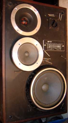

    Posiadam 2 kolumny ZG. Nie wiem jakie sa to konkretnie modele bo naklejki sa zamazane. Kolejnym problemem jest to ze kolumny staly dlugo w zawilgocenie(ale nie byly zamoczone w zaden sposob). Glosniki z samej gory GDWK 9/80 nie graja i w jednej gd 12/54 tez nie gra. Da sie to zregenerowac? Moze zwrotnica jest uszkodzona? Zawieszenia sa na oko dobre. Jedynie w jednym jest malybytek pianki.

    W wysokotonopwym przelutowalem przewody i zaczal dzialac, poruszalem troszke przewodami na zwrotnicy i sredni tez dziala. Mam teraz pytanie odnosnie gabki w tubie (czarny plastikowy cylinder) ktora jest za glosnikiem. A mianowicie jest dosyc skruszala. Wymienic ja czy zostawic? Jaka to powinna byc gapka ta co jest jest bardzo gesta.

    Popoprawiaj luty w zwrotnicy dla pewności. Ze zdjęcia widac też kiepski stan górnego zawieszenia w niskotonowcu...

    Musze wymienic zawieszenie gorne w GDN 20/30. Szukalem w internecie i nie znalazlem zawieszenia o srednicy 183 mm. Na alegro sa 200 mm, bedzie ono pasowalo? Ewentualnie jaki mogr zastosowac zamiennik tego glosnika?
  • #13 2362348
    Grabo
    Użytkownik Dspeaker z allegro ma pianki do wszystkich Tonsili, ja u niego kupowałem i wszystko było okej. Co innego średnica zawieszenia, a co innego głośnika.

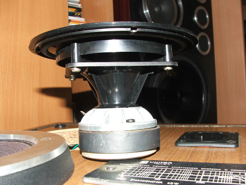

    Mam pytanie w związku z moją kolumną. Mam tam zamontowane gdwt 9/80 i one są przyczepione do takiego dodatkowego korektora (rozpraszacza czy cuś) aby dopasować średnicę głośnika do otworu.
    Niestety przez to ustrojstwo zrobil się tam schodek i dmucha przez to basem:cry: Więc czy mozna kupić gdzieś taką tubkę żeby pasowała do tego głośnika i żeby średnica montaowa była 14 cm a nie 9?? Czy zastosowanie takiego szerszego rozprazacza jakoś wpłynie na dźwięk??

    O jaki rozpraszacz Ci chodzi : narysuj to bo nie wiemy o co chodzi?
    Rozpraszacz jest to powierzchnia pokryta urozmaitymi kształtami... A tu chyba o co innego chodzi?

    Tremolo fakt może się źle wyraziłem.... załączam fotki, które mam nadzieję wyjaśnią sytuację.
    na fotkach widać taki schodek i to właśnie jest przyczyna nieszczelności obudowy... w sumie mógłbym to silikonem uszczelnić ale to brzydko wygląda i chyba negatywnie wpływa na dźwięk (jak przyłoże ucho do tubki to słychać bas) Czy mam rację?? co by się stało gdybym zakupił tubę (tak chyba tubę)trochę dłuższą i szreszą na końcu do gdwt??

    Mateuss , ten "rozpraszacz" , to jest tuba do GDWK by im podnieść charakterystyke, co było dobtym rozwiązaniem , kiedyś tez próbowałem przykręcić GDWT , i powietrze dalej uciekało , więc lepiej zamontuj tam GDWK 9/xx i ciesz sie dalej swietnym dzwiekiem

    przywyczaiłem się do dźwięku tubek w szczególności że jest przyciszona i nie krzyczy strasznie. Ja wogóle lubie ostre wysokie tony i ich dużą ilość. Obawawiam się że jak zamontuję tam np gdwk 9/40/3 to mi się to nie spodoba ale spróbować spróbuję bo takie głośniki nawet mam.
    Zresztą to nie ja wstawiłem tam te tuby ale one akurat dużo przeżyły. Pare naście imprez, czasami na mocnym przesterze i żyją :D

    jasne , ja tez lubie wysokie tony , w swoich Altusach 100 (Zg686) mam GDWT 9/40/1 i zdeka słabo syczy.Ale jakbyś zamontował GDWK 9/80 , to syku bedzie fuL , zapewniam , a szczegolnie gdy siedzisz na poLskim HiFi , tam zawsze syku było dużo , nawed w m2405s jest o wiele więcej niz od plastikowych wiez ... made in china
