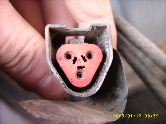

    szukam schemat polaczenia komnputera z forda sierry z komputerem PC celem sprawdzenia w programie diagnostycznym Ford Microcat v01.2005.
    robil ktos takie cus?

  • #4 2366339
    cobraa
    Posty: 978
    Pomógł: 84
    Ocena: 290
    mostkujesz odpowiednie piny we wtyczce i szczytujesz kody blyskowe wzrokowo liczysz ile blyskow i lookasz w tabele. O szczegoly nie pytaj bo za latwo by ci bylo jest tego w necie mnostwo a microcatem se daruj

    ta wtyczka znjaduje sie gdzies kolo akumulatora?

    Szukaj czarnej wtyczki 3 piny w trojkacie tzn panienka. Lewe przednie nadkole najprawdopodobniej

    tak elektrit lewa strona akumulatora kolo klemy ujemnej moje stwierdzenie lewy blotnik bylo malo precyzyjne
    mostkujemy zlacze 2i 3 a miedzy 1 a + aku wstawiamy np diode
    kasujemy poprzez odlaczenie sterownika a kodow jest od 10 do 91 podasz co ci wyszlo to napisze co on oznacza

    robic to przy odpalonym silniku??? kiedy to zaczyna mrugac?

    na zgaszonym zaczyna mrugac gdy wlaczysz zaplon

    czy to ta wtyczka???
    ktore piny maja jaki numer?? nie jest nigdzie napisane...
    ta diode to podlaczam przez rezystor ??

    achas i jaki sterownik trzeba odl;aczyc w celu wykasowania kodów, jak to zrobić
