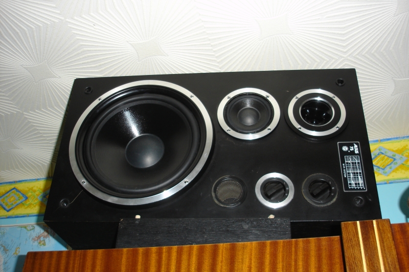

    Ciekawy jestem Waszego zdania na temat tego zestawienia:
    Kolumny Altus 75, wysokie i srednie tony bez zmian, wymieniony GDN na STX 25-100-8 SC

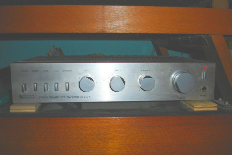

    Napędzane sprzętem DYNAMIC SPEAKER Stereo Preamplifer Amplifer DS 840 A
    CD Player Technics SL-PG480A
    Może ktos posiada wiadomosci na temat tego wzmacniacza? Interesuje mnie moc na wyjsciu, bo nigdzie nei moge sie tego doszukać.
    Co do kolumn, to właśnie czekam na dostarczenie głosników od STX'a i zastanawiam sie czy oryginalne zwrotnice projektowane przeciez pod GDN 25-40W 8Ω (!!!) dadzą sobie rade.
    Do tej pory dorobiłem rurki do BR bo oryginalnie to tylko otwory były.
    A wytłumienie? Zostawic jak było czy coś kombinować?
    No i czy ten wzmacniacz to wszystko pociągnie? :?:
    Każda podpowiedz mile widziana. Z góry dziękuje:)

    Jestem tuz po montazu nowych głośników i musze powiedzieć ze sa naprawde swietne:) Widziałem tutaj opinie na tmat STX'ów i albo jest przesadzona, albo cos od tamtego czasu sie poprawiło. Moje GDNy sa wykonane wrecz wzorowo, uzyto dobrego kleju (polimer z tego co widze). Graja wysminicie, schodza naprawde do niskich czestotliwosci co pozytywnie mne zaskoczyło:) Zeby nie było ze tak słodze to musze dodac ze musiałem sporo sie nameczyc z wpasowaniem ich w oryginalne otwory Altusów - trzeba było wyrżnąc dziure większą, oraz szkoda ze otwór wentylowanej cewki nie jest zabezpieczony przed dostaniem sie znieczyszczeń do srodka (wiadomo czym to grozi).
    Jak juz wspomniałem brzmienie jest bardzo dobre, cała kolumna nie wpada w rezonanse jak to było w przypadku głosników Alpharda, a bas jest niski i miły dla ucha.
    Jeśli wziac pod uwagę cene tych głosników to musze powiedzieć z całą odpowiedzialnoscią, ze jest to jedna z lepszych, jesli nie najlepsza oferta na rynku obecnie:) Słowem STX polecam:)

    Napisz mi jakie są numery na końcówkach mocy to ci powiem mniej wiecej ile ma mocy ten wzmacniacz.A co do głośnikow to mysle ze zmiana na gdn jest bardzo dobrym wyborem.Sam planuje to wlasnie zrobic tylko ze w altonach 110 na gdn 32/150/8. :D

    Tremolo mam w takim razie pytanie. Oryginalnie w Altusach miałem coś w rodzaju sprasowanej waty mineralnej zawiniętej w folie. Zastanawia mnie po tym co pisałeś czy faktycznie nie zmniejsza to kubatury obudowy? Wymieniać?
    Jeszcze jedna sprawa...lepszy BR z przodu czy z tyłu kolumny? W tej chwili mam z przodu ale widze (i słysze) że średnica jaką tam mam - 5cm - nie spełnia zadania i:
    A. wyrzuce pokrętło i w jego miejsce dam drugi identyczny BR - z przodu
    B. zakleje ten z przodu i dam z tyłu o średnicy duzo wiekszej (jakiej to dopiero policze)
    Ostatnie pytanie na dzisiaj (chyba:D)....Altusy zawsze byly sygnowane przez Hgs Electronic? Co to za firma?

    HGS to pewnie jedna z wielu firm jakie wychodziły z Polski (PRL) bo tu była tania siła robocza. Przykładem sa eksportowe wersje WS, wzmacniacze NIKKO.. choć to japońska firma, czy nawet teraz nie wiem czy ponad połowa rzeczy robionych w Tonsilu to nie Tonsil.
    Po prostu tonsil to wykonawca tego czy innego, po za tym robili kolumny Thompsonowi, licenscjonowane Pioneera... no i wiele innych rzeczy.
    Jeśli chodzi ta folie to ona jakbyu pół na pół wpływa na wielkosć kolumn. po prostu oszczędzali na wzmocnieniach.
    Co do BR to poczytaj o BR sprawdź parametry glosnika basowego wsadź je do jakiegos programu symulacyjnego (linki przyklejone), no i zasymuluj odpowiedni BR - może się po prostu wydawac że BR nie działa. TYł przód to kwestia glównie podbijania basu przy rogach ścian..
    No i proste prawo które Ci się przyda przy dobieraniu BR im więcej BR tym beda one dłuższe. Im większ aśrednica (pole otworu tym glębiej muszą wchodzic w kolumnę.
    Oczywiście że pociągnie...:D
    Jeśli chcesz coś więcej wiedzieć o wzmacniaczu, zamieść zdjęcie. Pamięć na stare lata zawodzi i symbole uciekają z głowy.

    Pytanie na przyszłość...może któryś z posiadaczy Altusów 75 miał ten sam problem co ja: w średniotonowcu pierścień ozdobny jest scalony na stałe z koszem głośnika?? Chyba na to wygląda, ja nie widze mozliwości innej niż odcięcie owego pierścienia, bo nie widziałem nigdzie nowych głosników wraz z pierscieniami. Może ktos coś poradzi? Może jet jakiś sposób na to którego ja nei widze? To tak na przyszłość, bo jak narazie finanse sie kończą i kupno odkładam na inny okres:P
  • #13 2395457
    Grabo
    Nie znam tych kolumn, ale nie widziałem nigdy, żeby taki patent Tonsil zastosował. Często jest tak, że po latach pewne niesklejone rzeczy trzeba rozdzielać z użyciem dużej siły.
    Ewentualnie może też byc tak że jeśli kupiłeś je jako używane poprzedniwłaściciel "złota rączka" przykleił go na stałe do głosnika. miałem kiedyś taki przypadek, że ktoś wkleił tylną ściankę kolumny na stałe i nie było zadnej mozliwości jej otworzenia...

    wzmacniacz szedł na rynek francuski (jeśli dobrze pamiętam) ma moc ok 35w (mogę się mylić) ten wzmacniacz i wzmacniacz BURNS 2503 są rzadkie są wersjami na export unitry ws 315 :)
