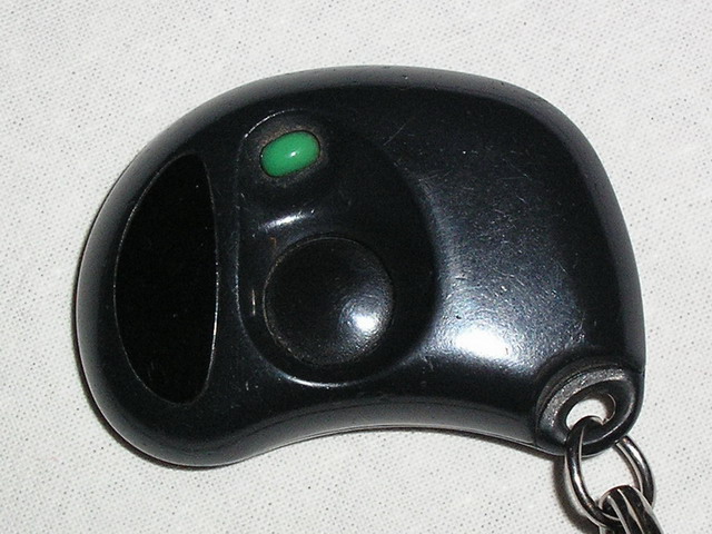

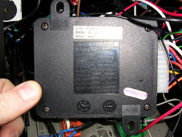

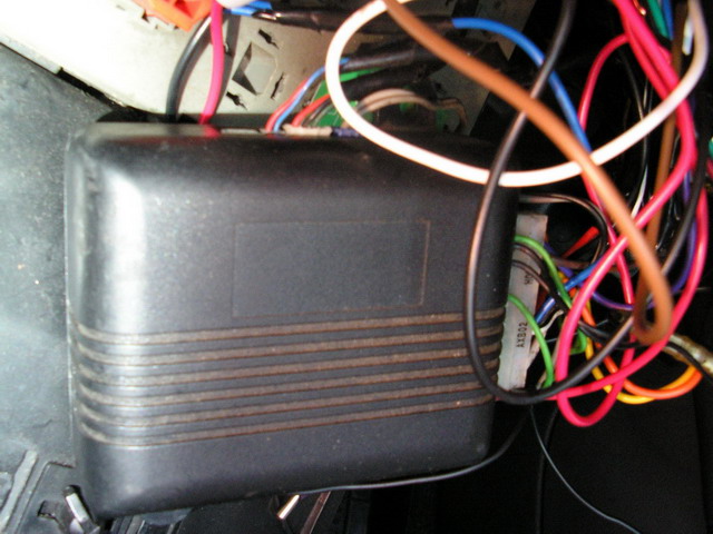

    Witam.Mam prośbę ,by ktoś mi podpowiedział ,po czym poznać rodzaj ,typ,lub producenta alarmu.Kupiłem kilka lat temu peugeota z autoalarmem ale nie fabrycznym.Teraz chciałbym podłączyć do niego centralny zamek,ale nie wiem do którego przewodu i ewentualnie jak zaprogramować centralkę ,żeby podawała odpowiedni sygnał.Jeżeli ktoś wie ,to proszę o pomoc.

    Wiem .że długo się nie odzywałem,co mogłoby świadczyć o braku zainteresowania z mojej strony,ale tak nie jest i proszę jeszcze raz o pomoc w ustaleniu nazwy autoalarmu i czy jest możliwość sterowania centralnym zamkiem za pomocą tego autoalarmu.

    #11 2431139
    xwit
    Poziom 33  
    Jest to PRESTIGE APS 250.Co do modelu mogę się mylić ale nie sądzę.To jest na pewno PRESTIGE.Bardzo dobre alarmy.A przewody do centrala wychodzą z boku.Jak nie miałeś podłączonego CZ to masz wolne wyjście dwu pinowe.
    No widzisz na ostatnim zdjęciu widzę wolne wyjście.To właśnie tam.Sterowanie masą.
