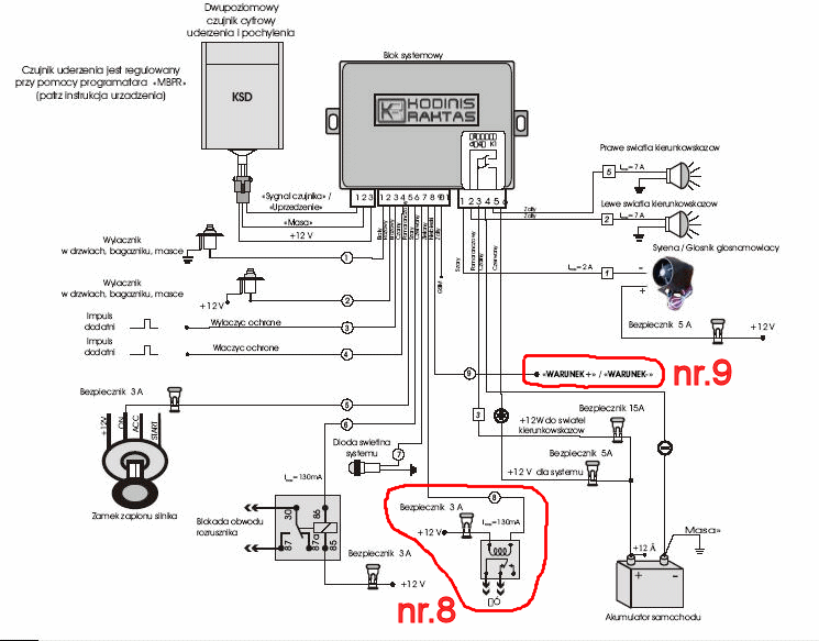

    Alarm montuje do Forda Mondeo TD 1999r.
    1.Mam proble z podłączeniem syreny nec 20w z własnym zasilaniem,
    z syreny wychodzą 4 przewody "niebieski,czarny,biały i czerwony"który jest do czego?
    2.Gdzie należy podłączyć przewód nr 9 "warunek"?
    3.Gdzie należy podłączyć przewód nr 8
    Poniżej zamieszczam schemat.
    Z góry dziękuje za informacje!

    Z syreny wychodzą cztery.Czerwony to plus,czarny to minus,biały wyzwalanie plusem,niebieski wyzwalanie minusem.U ciebie niebieski obetnij a biały podłącz do wyjścia pd alarmu.Co do tego co napisałeś to musisz mieć opisane w instrukcji po co to jest.Warunki jak się domyślam służą do blokowania by nie można było alarmu wyłączyć z wkładki lub po to by się załączył wogóle.A to nr8 to nie wiem bo trochę jest to za małe i nic tam nie widać.Masz instrukcję montażu tam musi być napisane.A jaki to samochód?

    Jeżeli jest tak jak piszesz: "biały wyzwalanie plusem,niebieski wyzwalanie minusem.U ciebie niebieski obetnij a biały podłącz do wyjścia pd alarmu"
    to czemu z centralik na schemacie wychodzi minus?
    Jeśli chodzi o opis tego warunku to w instrukcji jest coś takiego:

    To podłącz po biały czyli minus.Dziwne wszystkie alarmy co mi się zdarzyło montować maiły wyjście plusowe na syrena.Ale ten może ma minus.To biały.A co do tych warunków to chyba tak jak mówiłem chodzi o to by móc włączyć i wyłączyć alarm.Ale więcej to już nie bardzo.Dziwne to programowanie :?::?:

    KOLEGO czytaj tokladnie instrukcje! przeciez jest napisane "WEJSCIE WARUNEK" a nie wyjscie na syrene, wiec nie wiem o co Ci chodzi.. a ten warunek to przewod po ktorym alarm rozrozni czy auto zostalo otwart oryginalnym pilotem, czy z kluczyka.. i np. podlacza sie go pod kierunki.. a co na nim sie ma pojawic to w opcjach ktore zeskanowales ustawiasz..

    Alarm ma wyjście na syrenę minus. Podłącz niebieski z syreny do wyjścia alarmu. Na przewód warunek musisz podać taki sygnał "minus", "plus" lub przyuczenie(zgodnie z tabelą programowania) który warunkuje załączenie lub wyłączenie alarmu. Służy on do blokady alarmu np. jak zamkniesz z orginalnego pilota to żeby złodziej otwierając drzwi nie rozbroił alarmu. Co do przewodu nr.8 w zależności od zaprogramowania może on wystawiać 40 sekundowy impuls masy np. na domykanie szyb.

    niebieski, biały który w końcu mam podłączyć pod centralke jeden z was pisze biały drugi niebieski ?
    Proszę o szczegółowsze info. na temat tego warunku bo jak narazie to tak na 50% rozumien o co chodzi.

    Oj biały kolego.Skoro biały jest do wyzwalania masą a ty masz masą w alarmie to BIAŁY.A co do warunków to koledzy ci dobrze to opisali.Ja tego nie montuję ale widzę,że domyślałem się dobrze.

    Niebieski z syrenki(wyzwalanie masą) podłącz do szarego z alarmu. Co do warunku to musisz tak go podłączyć żeby warunkował ci uzbrojenie-rozbrojenie alarmu tzn. z pilota uzbroić/rozbroić natomiast z drzwi jak włożysz kluczyk i otworzysz to żeby ci się alarm nie wyłączył.Zobacz może mruga kierunkami jak zamykasz/otwierasz z pilota a z drzwi nie.

    Niebieski w syrenie wyzwalanie masą, warunek j.w kolega rysiu666
