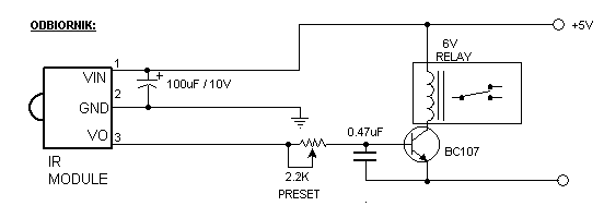

  • #9 2780248
    Rudolf2
    Witam. Mam pytanie czy dalo by sie zrobic nadajnik Ir podajac mu tylkao napiecie np rzedu 3V a jako odbiornik zastosowac Radiowe włączniki/wyłączniki prądu. ?? a jezeli nie to jaki nadajnik zastosowac ? moze ktos ma jakis prosty schemat. A i jeszcze jedno. Mozna by zrobic tak ze mam juz pilota np od wiezy i zeby ten odbiornik cvo jest na schemacie dzialal z tym pilotem ? pozdrawiam
    i dodam ze interesuje mnie zasieg ok 5m nie musi sie odbijac od scian. pozdrawiam

    Układ nadajnika IR zasilanego napięciem 3V jest jak najbardziej możliwy do wykonania (większość pilotów jest tak właśnie zbudowana)
    Odbiornik taki jak podałeś na rysunku teoretycznie mógłby zadziałać, ale ma jedną podstawową wadę - będzie zadziaływał na jakikolwiek sygnał emitowany z jakiegokolwiek pilota - powiem nawet że zadziaływał by "sam z siebie" czyli bez nadawania sygnałów z pilota (w zwykłym świetle jest pewien procent promieniowania podczerwonego który zkłócałby pracę odbiornika, szczególnie dużo takiego promieniowania emitują zwykłe żarówki oporowe), wszystko zależałoby od czułości odbiornika.
    Każdy nadajnik (pilot) nadaje sygnał podczerwieni w określony sposób tzn. jest emitowany ciąg impulsów które odbiornik ma zdekodować i zamienić na odpowiednią reakcję układu wykonawczego.
    Jeżeli zastosujesz jako odbiornik np. procesor AT89 lub AVR masz możliwość zdekodowania takiego sygnału i odpowiedniego zastosowania go.
    Możesz wykorzystać oczywiście dowolny pilot który posiadasz tylko odpowiednio musisz napisać program.
    Różne piloty mają różne standardy kodowania sygnałów. Jest tego dużo odmian i trzeba by było dowiedzieć się w jakim standardzie pracuje pilot który chciałbyś wykorzystać.

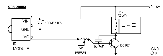

    dzieki :) zbudowalem dzis odbiornik a jako nadajnik wykorzystalem pilota od wiezy. Dziala ! Mam jeszcze jednak pytanie Gdyz chce zakupic odbiorniki podczerwieni ale nie wiem jakie:/ Obecnie mam jakis i irdy od pc na com. pisze na nim 36 kHz obudowa taka sama jak TSOP1736 prawdopodobnie to ten. Czy jak zakupie TSOP1738 tez bedzie dzialal ? czy nie ? MAm jeszcze do wyboru takie :
    TSOP4136
    TSOP2836
    TSOP2236
    TSOP2136
    Ktory powinienem kupic aby dzialal w tym samym odbiorniku co zamiescilem schemat 2 posty wyzej ? Pozdrawiam.
    A co do samego odbiornika. Zrobilem tak jak bylo w oryginale (czyli jakies 3 posty temu) i neistety nie dzialalo! elementy dalem takie same jak na schemacie. po podlaczeniu wedlug niego przekaznik caly czas sie zalaczal z tym ze nie do konca tak jak by bylo cos nie tak na potencjometrze i bylo za male napiecie. Zmienilem nawet przekaznik z mysla ze jest uszkodzony ale to samo. Zmienialem kondensatory na wieksze nawet potencjometr niestety ciagle mialem ten sam problem. zmeinilem kolejnosc kondensatora zamiast do emitera kondensator przylutowalem do kolektora. I dziala. Wprawdzie pozbylem sie tak jakby filtru dolnoprzepustowego... no ale niestety inaczej mi nie dzialal. A tu zamieszczam schemat na jakim obecni mi odbiornik dziala. Radiowe włączniki/wyłączniki prądu. moze komus sie przyda ;) Pozdrawiam!

    Dwie ostatnie cyfry w symbolu oznaczają częstotliwość filtra wbudowanego w odbiornik. Staraj się kupować 36kHz. Z doświadczenia wiem że nie ma to większego znaczenia ale cena jest taka sama więc dla pewności. Po za tym trzeba wiedzieć na jakiej częstotliwości działa nadajnik. Niedopasowanie najprawdopodobniej nieznacznie pogorszy czułość odbiornika.
    Nie wiem jak w tym przypadku (nietypowym) ale w swoich układach stosowałem już TFMS, TSOP i SFH i nigdy nie było problemu z żadnym odbiornikiem.

    euromatic
    twój układ kuleje ponieważ odbiornik IR ma wyjście "open kollektor"
    więc nie wystawia napięcia!!!! weż to pod uwagę....

    misiek6426
    Czy na obrazku Rudolf2 pięć postów wyżej dobrze zaznaczone są wyjścia odbiornika RI? Bo jeżeli jest to TSOP1738 to są one chyba zamienione kolejnością.
