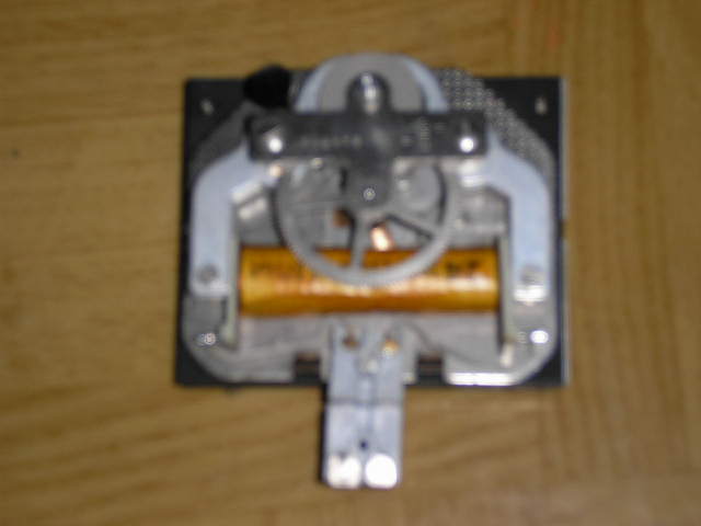

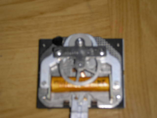

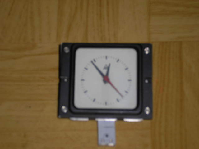

    sorry za jakość zdjęc ale lepszych nie jetem w stanie zrobić :(
    #3 2382356
    zdzisiek1
    Czy ten dławik to oznacza że to jest "silnik krokowy"???
  • #4 2382542
    oj
    Zdjęcia są bardzo słabe, ale przypuszczam że jest to zwykły silnik, który napędza ten zegarek, zasila się go bezpośredni z napięcia AC
  • #5 2382567
    kdudka1988
    nie jest on na prąd zmienny potzrebuje przebieg prostokątny może trapez jak zmieniałem zero z plusem (szybko na zmianę ) to przesuwał sie do przodu po jednej sekundzie
  • #7 2382745
    kdudka1988
    mam takie wkłady z zegarów jak by to miało wyglądać jasteś w stanie mi to bliżej zdefiniować ?? bo nie stety ale na silnikach to ja raczej sie nie znam ( chyba że na tych od motorowerów :) )
    acha i jast on na nalięcie 24 V
    #8 2382947
    oj
    Ponieważ MC12xx są trudno dostępne a modułów nie mam aby to sprawdzić a dodatkowo pojawiły by się problemy z konwersją poziomów między moduł-driver, można to zrobic inaczej.
    Wykorzystać jako generator stab. kwarcem układ CD4521 (napędzany kwarcem 4.194.304 Hz) na wyjściu Q23 pojawią się impulsy 0,5Hz o wypełnienieniu 50%. Jako wzmacniacz zastosować układ L293; sterownik/driver silników. L293 umożliwia zasilanie 24V silnika, generator będzie zasilany z 12V.
