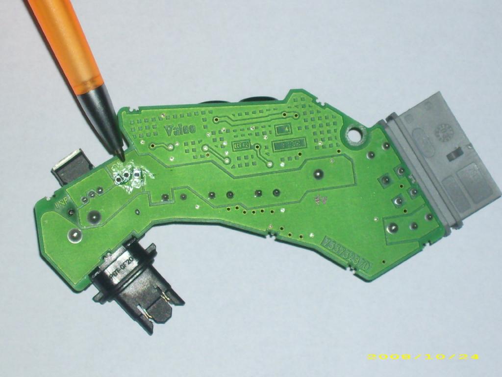

    Aktualnie przerabiałem ten temat i udało mi się pozytywnie naprawić ten regulator.
    Ze wszystkich wcześniej wyczytanych informacji z różnych źródeł, w tym elektrodzie oraz własnym wnioskom i doświadczeniu, postanowiłem skupić wszystkie porady w jednej odpowiedzi.
    Skutkiem uszkodzenia tego regulatora jest zazwyczaj brak możliwości wyłączenia nawiewu - działa na pełnych obrotach, nawet po wyjęciu kluczyka, a czasami potrafi całkiem zamilknąć. Zależy czy tranzystor spali się tak jakby go nie było czy tak, że zwarte będzie miał nogi D-S.
    Poniżej podaję oryginał i zamiennik jaki zastosowałem:
    ON5194 - IRFZ48 - tranzystor (mosfet) 64A/55V
    (nadaje się też IRL1404, IRL2203, BUK7608-55A)
    STPS1545CR - MBR20200 - podwójna dioda schottky'ego 20A/200V
    (widziałem już po czyjejś naprawie inną diodę - BYV32EB200 - też się nadaje)
    U mnie spalony był dodatkowo rezystor smd 22ohm widoczny na zdjęciu zaraz przy mosfecie obok 2 tranzystorów (diod) smd.
    Zanim wepniecie regulator z powrotem, radzę najpierw wymontować silnik nawiewu i sprawdzić stan szczotek, komutatora, ewentualnych zanieczyszczeń, oporów podczas ręcznego obracania i na koniec podłączenia pod akumulator lub prostownik w celu sprawdzenia - uwaga na palce.
    Ja akurat oddałem do sprawdzenia specjalistom od rozruszników i alternatorów.
    Dodatkowo warto byłoby zajrzeć do filtra przeciwpyłkowego i go wymienić.
    Odezwę się, jeśli ponownie się sfajczy i poinformuję o efektach dalszych napraw.
    Zdjęcia nie są mojego autorstwa.

    dopadł mnie ten sam problem co opisany w temacie, udało mi się rozebrać moduł i dopasować odpowiedni tranzystor, jednak przy rozbieraniu "odpadł" jeden z elementów, zdaje się, że rezystor.
    Byłbym bardzo wdzięczny gdyby ktoś, kto ma dostęp do modułu, podał mi wartość elementu zaznaczonego na zdjęciu.
    PozdrawiamVectraC-reg nawiewu i dziwny tranzystor ON5194IMG_201605...092123.jpg Download (1.66 MB)
  • #29 15713450
    Marek Hałat
    Jest to opornik o wartości 1,2k. /opis 122/
