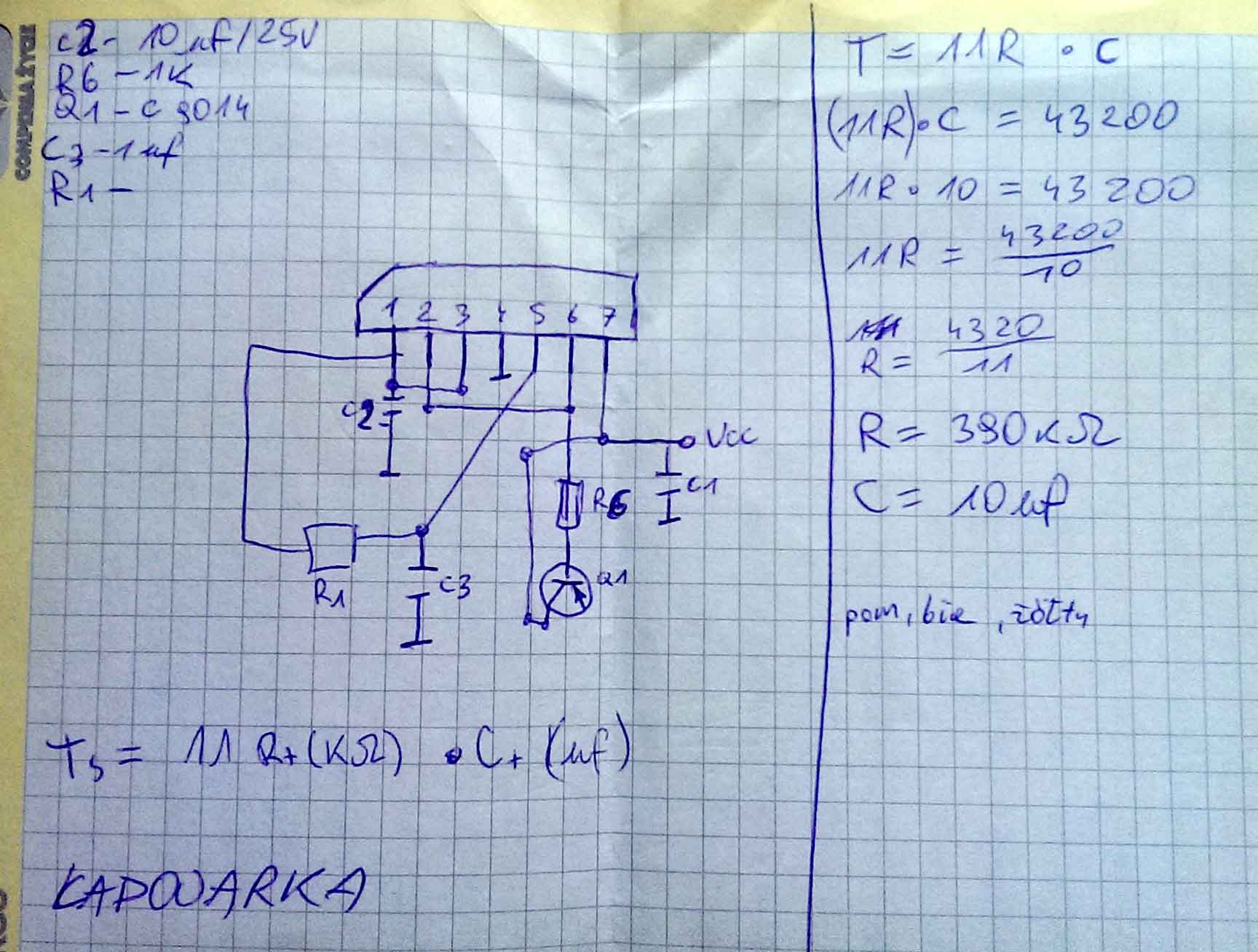

Posiadam ładowarkę Panasonic BQ-2FE trzygodzinną. Akumulatorki ładowane sa prądem 220mA, po 3 godzinach sama się wyłącza. W czasach, gdy królowały ogniwa 600mAH to bylo w sam raz, natomiast żeby napompować ogniwa 2600mAH 3 godzinki to za mało.
Układ zrobiony jest na AN6780 - timer długich czasów. Może ktoś modyfikował taka ładowarkę, może podpowiedzieć co i jak zrobić, żeby wydłużyć jej czas pompowania do 12 godzin, bo co 3 godzinki muszę je wyjąć i włożyć, żeby ładowała następne 3 godziny, a nie chcę kupowac nowej. Nie zależy mi na szybkim ładowaniu - nie chcę zabijać akumulatorów. Jedynie co potrzebuję to wydłużyć czas ładowania.
Michał
