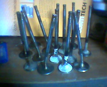

    Witam mam takie pytanie chodzi mi o mojego opla astre zrobiłem remont silnika tzn szlif wału nowe pierścienie itp. bez remontu głowicy jest to silnik C18XE 1,8 16v i problem polega na tym iż nie chce auto zapalić kręci bardzo ładnie iskra, paliwo jest ciśnienie w cylindrach również. Co może być tego przyczyna ??
    podparte zawory? coś z rozrządem a może elektronika już sam nie wiem.
    Prosze o pomoc i z góry dziękuje.

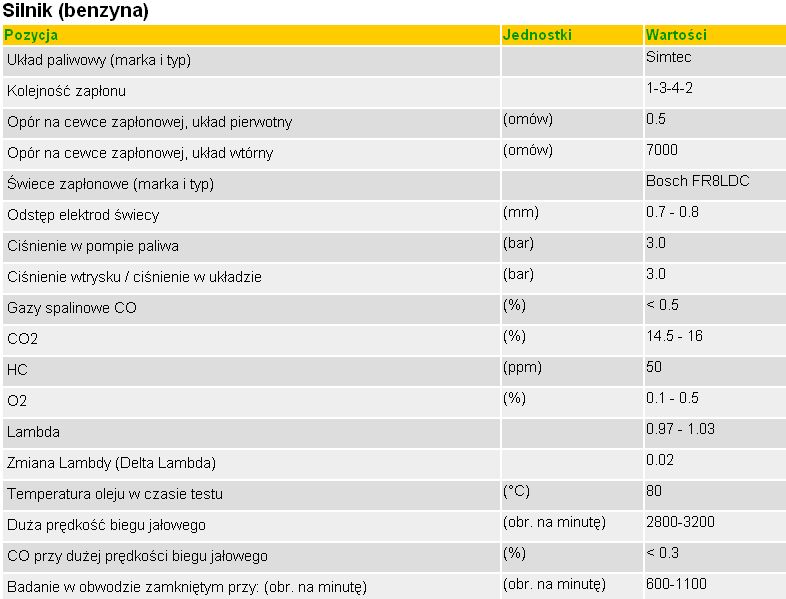

    Czesc chcialbym ci troche pomoc a wiec najpierw niewiem jaki jest w tej astrze rozdzielacz iskry jesli ma to sprawdz kolejnosc zaplonu ma byc 1 3 4 2 to jest wazne 1 cylinder jest od strony rozrzadu to jest bardzo wazne w silniku mozu tu byc bläd? a jesli jest na dwoch cewkach zaplonowych to to co napislaem nie dotyczy wtedy . a najlepiej to zciagnij kopulke zaplonu ,ustaw rozrzad na pierwszy tlok to jest aby 1 tlok byl w gorze a zawory na tym pierwszym tloku byly zamkniete i zobycz polozenie palca rozdzielacza zaplonu i tam musi sie z najdowac kabel wysokiego napiecia .a jak wszystko jest ok. to masz problem z imobilajzerem . lub jesli masz alarm to z alarmem powodzenia:D

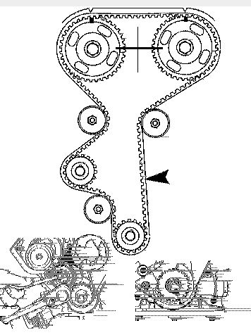

    W tym autku są dwa wałki rozrzadu, ustawiając rozrząd wałek wydechowy - ten z przodu trzeba ustawić na znaku na kole ( znak z napisem out) a wałek ssący na znaku ( znak z napisem in) to bardzo ważne jesli potrzebujesz zdjęc to ci wyśle z ksiązki - one wtedy są przesuniete względem siebie o 90 stopni. Przerabiałem ten temat - miałem kombiaka z takim silnikiem - super moc ale niestey dość głośny. Po dwóch latach z czystym sumieniem go sprzedałem - nie wytrzymałem psychicznie awaryjności tego silnika - dwa razy rozbierany,robiona głowica, wymieniony jeden tłok i komplet pierscieni na wszystkich cylindrach, komplet wszystkich regulatorów hyraulicznych a w nim dalej jak stukało tak stukało
    Dodam ze w tym silniku jest zapłon bezrozdzielaczowy - czyli zespól zapłonowy na wałku rozrządu nie da się inaczej podpiąc kabli zapłonowych bo układją sie samo w pokrywie zaworów :)

    Witam wszyskto sie zgadza wałki jak i koła na nich ustawione są jak napisałeś. Czy może być taka sytuacja że auto trzeba kręcić do tego momentu aż sie te regulatory luzów zaworowych napełnią olejem i pokasują sie luzy na zaworach?? Dzieki za podpowiedzi

    witam,jezeli cis. w cyl. jest, paliwo wrtryskiwacze daja,iskra jest ,rozrzad ustawiony prawidlowo to silnik powinien dawac oznaki 'ZYCIA' , choc startowac i gasnac. spytam jeszcze raz; czy nie zmieniles kolejnosci zaplonu /wiem ,ze na glowicy kable ukladaja sie same ,ale mozna zamienic na kopulce ,czy po wlaczeniu zaplonu slychac pompe paliwa /musi byc wlasciwe cis./, a moze rzeczywiscie wpadlo ci cos do rury wydechowej podczas montazu ? /latwo to stwierdzic przy wydechu podczas rozruchu/,a moze uszkodzony lub nie laczy czujnik temp. lub czujnik polozenia przepustnicy? ,a swoja droga to dlaczego musiales ,az taki remont robic ? moze o czyms zapomniales?, nie ma skutku bez przyczyny /czesto w mechanice blachej/, pozdrawiam Zdzislaw
