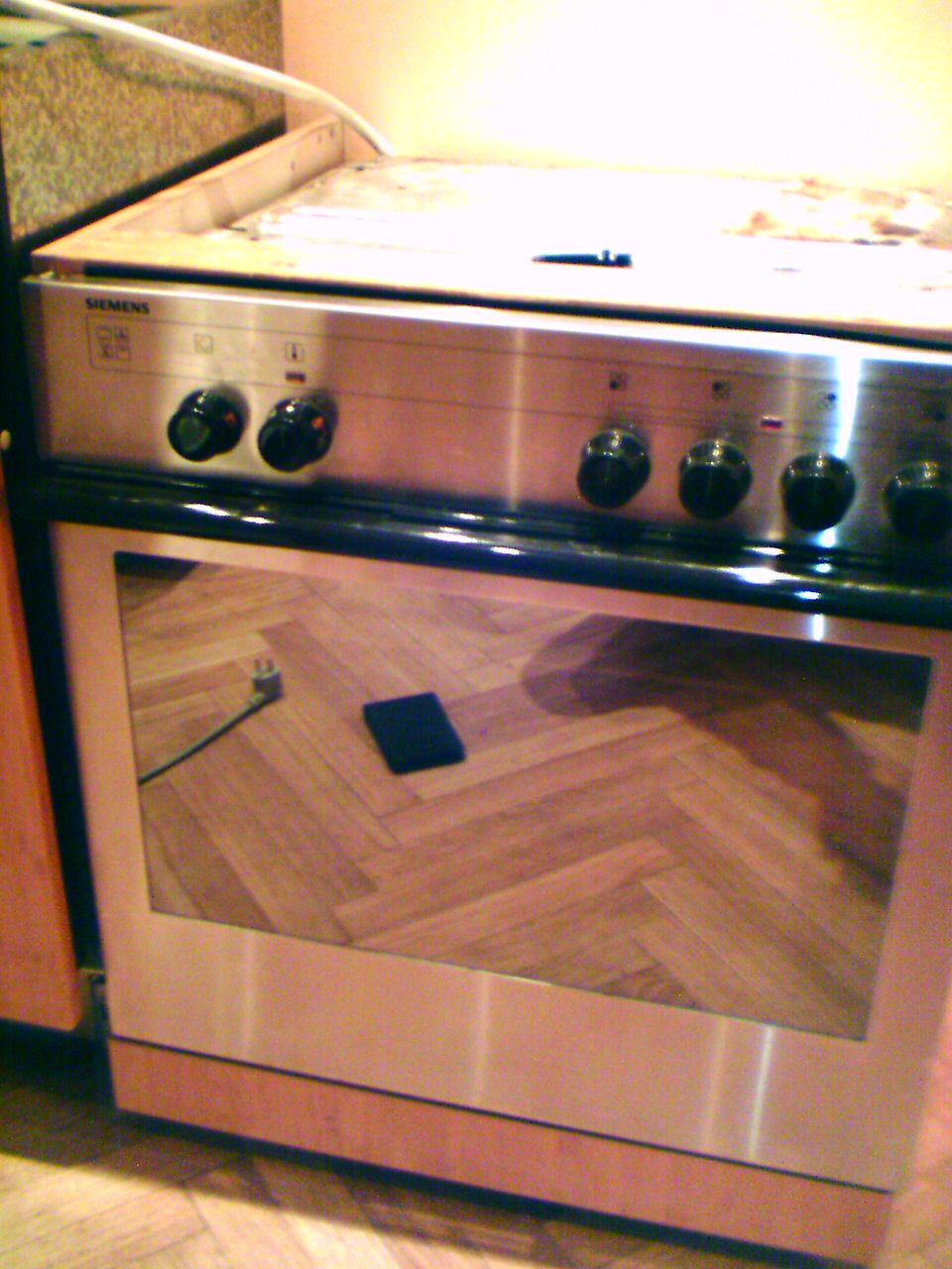

    Kupiłem z Niemiec używaną kuchenkę Siemensa (ok. 3 letnią jak sądzę), nie wiem jaki to model, chciałem ją podłączyć pod zwykłą instalację 230 V, ale nie wiem czy ona nie jest na siłę. Zamieszczam dość nie wyraźne zdjęcie schematu, może ktoś potrafi na tej podstawie rozwiązać problem podłączenia. Dodatkowo kabel, który wychodzi z kuchenki kończy się pięcioma różnymi żyłami bez żadnej wtyczki.

    Jeżeli nie wiesz jak to zrobić poproś jakiegoś elektryka. Wedłu schematu możesz kuchenkę podłączyć pod sieć pięcio przewodową(trójfazową), pod dwie fazy lub pod jedną fazę(230V). Z tej kartki wynika, że urządzenie ma ponad 10kW (9,3 poszczególne płytki grzewcze i 2,8 piekarnik) i instalacja na 230 może tego nie wytrzymać( raczej będzie ciężko) a napewno nie uciągną tego zwykła gniazda na 230. Możesz to połączyć na stałe co bym zalecał. Jeżeli masz różne kolory na tym przewodzie to (a myśle, że tak jest bo Niemcy o to dbają) zółto zielony podłącz pod uziemienie, niebieski pod przewód neutralny (zero) a te trzy pozostałe pod fazę (L). Jeżeli masz instalację w domu dwu przewodową to skręć żółto zielony z niebieskim i podłąćż to pod 0. Zakładam oczywiście, że umiesz posługiwać się wskaźnikiem neonowym.
    Zachowaj względy bezpieczństwa - wyłącz napięcie podczas prac.
    Mam nadzieję, że Ci się uda i nie zrobisz sobie krzywdy

    dla takiej kuchenki to najlepiej zrobić osobne zasilanie i podłączyć w obwód 3-fazowy
