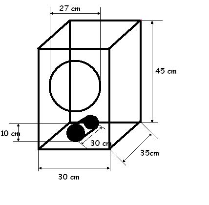

    Witam !!!
    Mam zamiar sładać suba na STX GDN 27/150/8/SS. Zrobiłem dwa projekty i chciałbym wiedzieć który preferujecie.
    Uwaga są to wymiary wewnętrzne!!!!!
    Napędzać go będę wzmakiem na stk 70 Watt
    Proszę o opinie !!!!

    Cześć
    Obydwa projekty są poprawne powinny podobnie zagrać.Sam właśnie kończe suba na tym głośniczku w budzie 47l. podobnej do Twojego pierwszego projektu, jestem już po pierwszych testach odsłuchowych i powiem Ci że gra to całkiem ładnie
    pozdrawiam i życze udanej konstrukcji Sławek

    Dzięki za jak narazie jedyną odpowiedz. Jestem ciekaw czy mój drugi projekt będzie grał inaczej niż pierwszy. Sławek jeśli możesz podaj mi wewnętrzne wymiary twojej skrzynki i bass reflexu.

    sorki że tak późno podaje ci wymiary wew. wys 41 gł.37 szer 31
    br 9cm coś koło 30 cm tak to mniej więcej wygląda dopiero co przyklejony fornir nie wyczyszczony jeszcze i nie polakierowany i brak kolcy taka prowizorka na razie byleby usłyszeć jak to zagra :D

    Ja chcę napędzać wzmakiem na stk 100Watt ale najbardziej interesuje mnie czy projekt 2 z głośnikiem na dole zagra tak samo lepiej gorzej niez pierwszy jak kolegi PIRATA976

    Śmiało możesz dać głośnik od spodu, ale pamiętaj o kolcach:D Dlaczego chcesz od spodu, przecież ten głośnik bardzo ładnie się prezentuje:D
  • #8 2409410
    Michał2507
    Kiedyś jak odwróciłem kolumne do podłogi był lepszy bas i czytałem na innych postach że to zwiększa bas. Ale myśle tak jak wy że głośnik jest naprawdę ładny więc dam z przodu. Ale teraz czy br z przodu czy z tyłu??

    Ja też kiedyś zrobiłem na tym głośniku subwoofer w skrzyni o wymiarach 35x35x35. Dopiero po dobrym wytłumieniu zagrał przyzwoicie. Porównywałem go z subem na Alphardzie LW1200 i alphard wygrałał efektywnością ale stx wygrywał ciepłym i niskim basem, polecam
    Odwrucenie głośnika do podłogi powoduje równomierne rozchodzenie się basu w pomieszczeniu i mniej podbarwnień

    Michał2507 - dobrze myślisz :D Czy kosztem troszkę lepszego basu, masz mieć w kącie jakąś taką szarą skrzynię?? Lepiej głośnik z przodu przynajmniej troszkę estetyki przybędzie. W b-r daj tam gdzie uważasz, tylko pamiętaj o odpowiedniej odległości od ściany i od głośnika... To już problem natury estetycznej :D

    Chcialbym dla przegladajacych napisac ze subwoofer po kilku miesiacach gra niezamowicie. Mysle o budowie jeszcze jednego. Naprawde polecam. Dla wymagajacych dodaje ze napewno sa lepsze.

    Nie tyle lepszy bas jest bijąc w podloge, tyle, że niektore rejestry sa podbite, nie wszystkie głośniki korzystnie w tym układzie wychodzą. Czekamy na nowy subwoofer w nowym poście ten mysle można zamknać.
