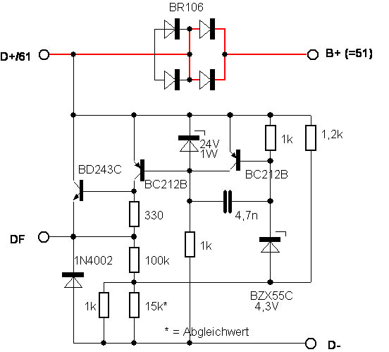

    Witam, poszukuję schematu regulatora napięcia 6v do mz 250.....bo mam spalony tranzystor akurat w tym miejscu gdzie są oznaczenia i nie wiem czy to jest bdx53c czy bdx54c...., za każdą pomoc dziękuję

    Chciałbym zrobić samodzielnie taki regulator napięcia do swojej MZ-ki, ale nigdzie na necie nie mogę znaleźć żadnego schematu. Na elektrodzie też nie ma, poza jednym, który troszkawo starawy jest i raczej do mnie nie przemawia.
    Kupować nie chcę, ponieważ na ten czas kosztują takowe przeszło 40 zł, a wykonanie takiego, to zapewne o połowę taniej by wyszło.
    Także pablosun lub fact , nie macie czasami schematów tych regulatorów? A może dałoby radę zrobić na tyle dokładne fotki tego regulatora, żebym mógł też go żłożyć?
    Byłbym wdzięczny za pomoc.
