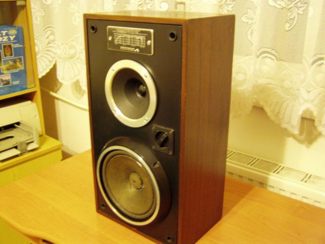

    Czy dało by sie z nich zrobić kolumny 3 drożne robiąć w sumie nie wielką zmiane??. W miesce terazniejszego wysokotonowca wsadzic średnie tony(i oczywiście jakies pudełko na nie), a w miejsce blaszki wyciąć otwór na jakis tubowy wysokotonowiec ,no i oczywiście zmiana zwrotnic myślałem nad zwrotnicami z Atusów 110. Kolumny maja wymienione basówki na Extreme http://www.allegro.pl/item91121285_tonsil_altus_mildton_gdn20_80_zamiennik_extreme.html#photo Z góry WIELKIE DZIĘKI ZA POMOC

    jak to mowia dla chcacego nic trudnego;) posiadam taki zestaw 3way wlasnie na pudle z zg30c114, w miejsce wysokich tonow faktycznie dalem sredniaka, w miejsce przelacznika wcisnelem br, a z drugiej strony wywiercilem otwor na wysokotonowke (ktora w moim przypadku byla dosc mala (mowiac byla mam na mysli ze juz sie spalila :) chyba od przesteru ze wzmaka).

    CZesc przełącze sie do tematu bo posiadam takie kolumny jak ty. Ja ci nie radze kompinowac na 3xway. Zostaw tak jak jest.
