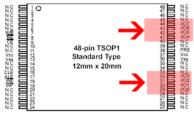

    ostatnio zaczął mi szwankować i postanowiłem zmienić oprorgamowanie, niestety zakończyło się to klęską odtwarzacz nie żyje. Szukałem i znalazłem stonę www.S1mp3.org Udało mi się połączyć z komputerem po zwarciu pinów pamięci i jest możliwość wgrania oprogramowania, ale żadnego nie mogę dopasować przyjmuje tylko firmware ok.2,80MB i żaden z których znalazłem nie wskrzesza odtwarzacza. Prosił bym kogoś z większym doświadczeniem o pomoc. Może ktoś posiada backup lub orgyginalny soft od podobnego mp4. Zgóry dziękuję.

    Odtwarzacz jest firmy YAGU 705CF+, znalazłem w netcie oryginalny firmware zarzuciłem do playerka i ożył następnie format disc (low) i kilka godzin było ok. po czym zaczął się restartować, aż w końcu przestał się uruchamiać. Próbowałem go izolować w wewnątrz w/g wskazówek ze strony http://www.s1mp3.org/en/docs_advanceduguide.p...SID=17caa280c1151d4eb97ed9f9506f8829#reestart
    i niestety bez powodzenia. Może ktoś miał podobny przypadek.
