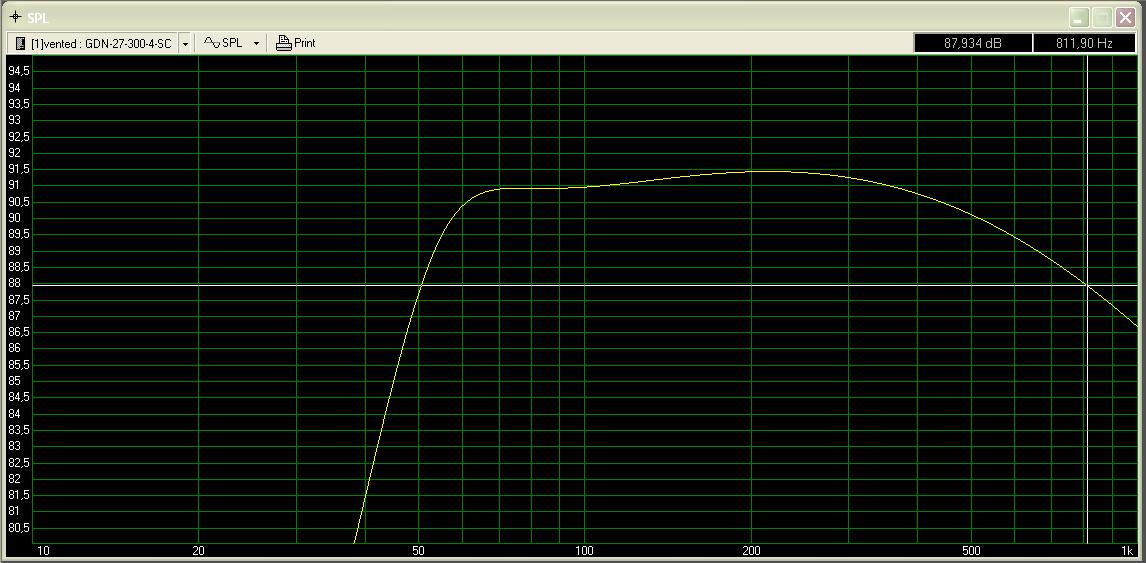

    Robię sobie eksperymenty z programem WinISD na bazie głośników STX. Spodobał mi się GDN-27-300, który jak widać na poniższym rysunku pozwala uzyskać fajną, płaską charakterystykę dla niewielkiej obudowy 25l i tunelu fi8cm x 20cm, ze skutecznością > 90dB. Tyle tylko, że ta charakterystyka strasnie opada już przy 1kHz. I tu moje pytanie początkujacego - co się z takim przypadkiem robi dalej ? Czy ten głosnik nadaje się tylko na subwoofer ? Czy jest możliwość zrobienia na nim kolumny dwudrożnej ? Jeśli tak to jaki wysokotonowy zagra już od paruset Hz ? Symulacje średnniotonowych i wysokotonowych w tym progrmai trochę mi chyba nie wychodzą - czy dla takich głosników liczy się w ogóle obudowy ?[/url]

    no tak dla sredniotonowek i wysokotnowek bardzo zadko mierzy sie cos z TS czo najwyzej fs.
    Dwudrozna ciezko by bylo chyba zeby urzyc do uzupelnienia pasma glosnika szerokopasmowego bo takie cos zeby pociagnelo powiedzmy od 800 do 20000Hz to tylko zawodowe drivery 2" z cewkami 3-4 cale ale kosza minimum 1000zł/szt.
    Ten glosnik to tylko do ukladu 3 droznego z dobrym sredniotonowym ktory pociagnie jakies 500Hz lub nizej. W zasadzie do konstrukcji domowych nie urzywa sie ukladow dwudroznych przy glosnikach powyzej 20cm. 20cm to jeszcze tak na pograniczu
