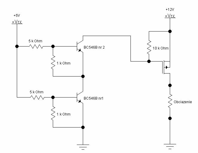

    Witam!
    Prosze pomozcie dobrac tranzystor NPN ktory bez podania napiecia (+5v) na baze bedzie mial b.duzy opor pomiedzy emiterem a kolektorem, a w momencie podania napiecia +5V opor ten bedzie niski. Tranzystory te maja wspolpracowac z uC. uC podaje sygnal na baze tego tanzystora, emiter jest na masie, a kolektor bezposrednio podlaczony do bramki MOSFETa. Obecne tranzystory BC546B powoduja, ze MOSFET przechodzi w stan przewodzenia (nawet przy braku sygnalu na bramce BC546B na Drenie Mosfeta jest napiecie wzgledem masy powoduje to ze odbiornik sie zalacza.) Odbiorniki beda mialy zroznicowany charakter (moga to byc przekazniki, zarowki lub diody LED) dlatego tak bardzo mi zalezy aby przy braku sygnalu na bramce NPN dioda LED podlaczona pod MOSFETA nawet sie nie zapalila.
    Czyli bramka "wisi w powietrzu" przy zablokowanym NPN-ie.
    Dołącz między bramkę a źródło jakiś rezystor, np. 100k i już. To skutecznie zablokuje MOSFET-a.

    U mnie uklad wyglada dokladnie tak jak w zalaczniku, jego glownym zadaniem jest zalaczenie MOSFETa tylko w momencie gdy syganl sterujacy (+5V) pojawia sie na obu tranzystorach (BC546B), sygnaly te sa od siebie niezalezne, jedynie w celu ulatwienia na schemacie podciagniete sa pod wspolny. W ukladzie moim podanie sygnalu +5V na tranzystor nr 1 powoduje wutomatyczne zalacznie MOSFETa i podanie napiecia na obciazenie. Zwarcie emitera tranzystora nr 2 (bez podanego sygnalu na bramke tranzystora nr 1 i tranzystora nr 2) rowniez powoduje zalaczenie MOSFETa, natomiast podanie sygnalu +5V na bramke tranzystora nr 2 (bez podanego sygnalu na bramke tranzystora nr 1) nie powoduje zalaczenia MOSFETa. Czy to mozliwe ze rezystancja tranzystora na zlaczu emiter-kolektor jest zbyt mala a zarazem wystarczajaca aby zalaczyc MOSFETa?? Czy dorzucenie rezystorka pomiedzy kolektor tranzystora nr 1 a emiter tranzystora nr 2 rozwiazaloby sprawe?? Jakie inne tranzystory byscie zaproponowali?? MOSFET to IRF9540N.
    Na schemacie maly blad... pomiedzy bramke a emiter wlaczone sa rezystorki 10KOhm (na schemacie jest 1kOhm)
    Chodzi chyba o zwarcie emiter-kolektor ? To jest oczywiste. Robi się to, co na ster1.gif. Napięcie z dzielnika wysterowuje MOSFET-a.
    Sprawdź voltomierzem, jakie napięcie odpowiada "0" logicznemu sterowania. Może jest za wysokie i wysterowuje tranzystor. Ew. zmniejsz rezystorki 10k między bazami a emiterami do 2,2k albo 3,3k.

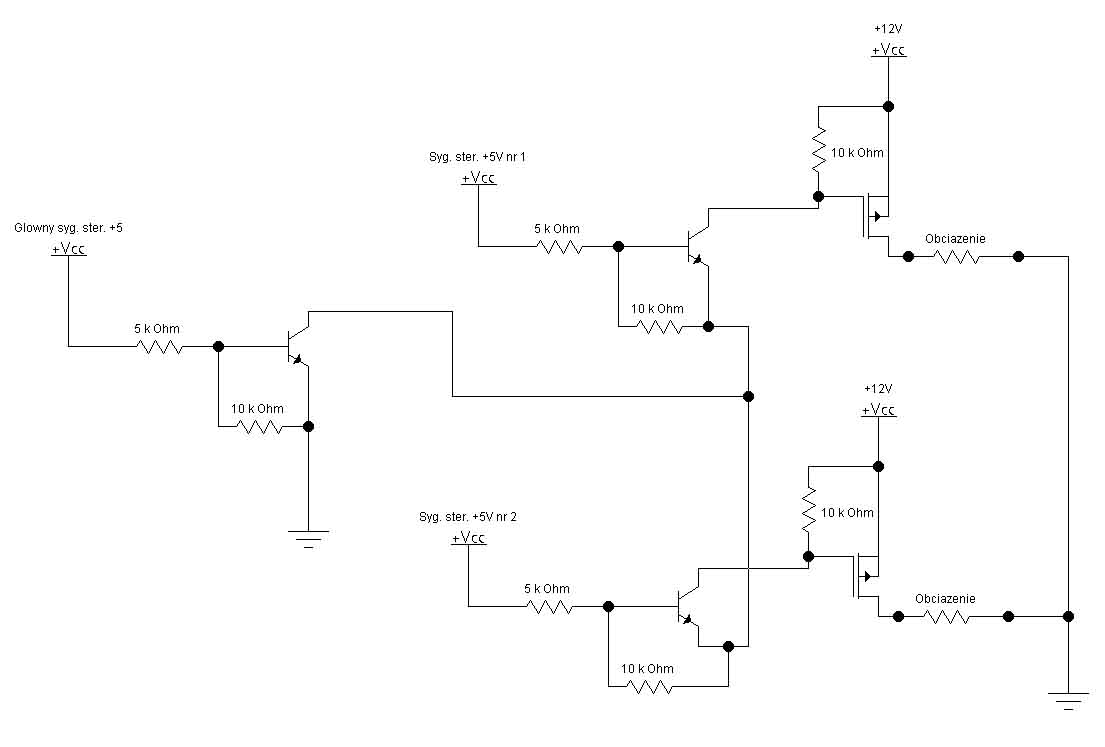

    Dobrze napisalem, wystarczy emiter tranzystor nr 2 bedzie bezposrednio na masie i MOSFET juz zaczyna przewodzic.... Dzieki za propozycje ukladow ale idea mojego jest ciut inna.... Potrzebuje 2 tranzystory, sterowane z roznych sygnalow +5V. Generalnie wymyslilem to tak:
    - uklad tak jak na moim schemacie
    - Tranzystor nr 1 po otrzymaniu sygnalu na bramke (+5V), podaje mase poprzez kolektor do emitera tranzystora nr 2 (MOSFET nie przewodzi, odbiornik wylaczony)
    - Tranzystor nr 2 po otrzyamaniu sygnalu na bramke(+5V) poprzez kolektor podaje sygnjal na bramke MOSFETa (MOSFET przewodzi, odbiornik zalaczony)
    Przedstawiony schemat jest tylko wycinkiem calosci, generalnie w moim ukladzie wystepuje 1 glowny tranzystor i 5dodatkowych, ktore steruja 5 MOSFETami, Kazdy MOSFET moze sie zalczyc tylko w momencie kiedy sa podawane 2 sygnaly +5V jednoczesnie na bramke "tranzystora głównego" oraz na bramke tranzystora sterujacego odpowiednim MOSFETem.
    Nie wiem czy wystarczajaco dobrze opisuje to o co mi chodzi wiec zalaczam jeszcze schemat.

    Potrzebujesz 5 inverterów ze wspólnym strobem.
    Zamiast lutować iles tam tranzystoów i oporników możesz użyć 4104. Jedna kostka załatwia 4 wejścia z wyjściami wprost do bramek MOSFET-ów. Oczywiście możesz dać dwie i bedzie nawet nadmiarowo.

    Układ jest poprawny i przy założeniu prawidłowych sygnałów wejściowych powinien działać.
    Tranzystory krzemowe zablokowane są praktycznie przerwą i nie ma co szukać innych.
    Jak układ nie działa to przyczyny mogą być w zasadzie dwie:
    1. Błędny montaż, pomylone jakieś końcówki lub coś w tym rodzaju.
    2. Sygnały sterujące nie są takie, jak myślisz, że są.
    Może tak:
    Zawieś punkty A i B w powietrzu i symuluj sterowanie drutami, podłączając masę i +5V. Jak bedzie dobrze, szukaj przyczyny w sygnałach z uPC.
    3. Mierz woltomierzem napięcie "0" logicznego wychodzącego z uPC. Przydał by się oscyloskop, może wychodzą jakieś smieci. Można je ew. odfiltrować jakimś kondensatorem.

    Okazalo sie ze tranzystorki byly zle lutowane (zamienione Kolektor z emiterem). Moj blad, choc jezeli dobrze pamietam to sprawdzalem wyprowadzenia w datasheet. Mozliwa moja pomylka.... Dziekuje za pomoc i zainteresowanie. Problem rozwiazany.
