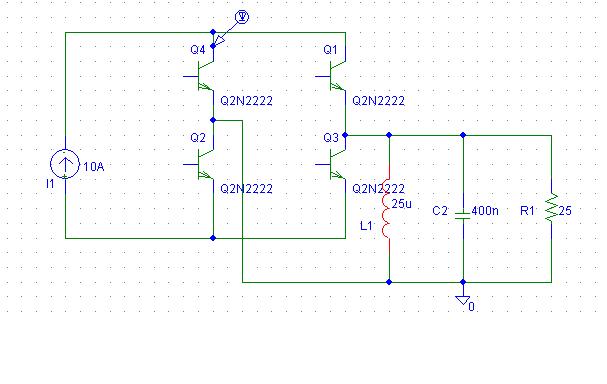

    Mam przeprowadzić symulację falownika dc/ac zasilanego źródła prądu jak w załączniku.Musze zastąpić w pspice tranzystory łącznikami idealnymi(klucze) i wysterować je z daną częstotliwościa rezonansową(z wypełnieniem 0.5)Jakiego elementu nalęży do tego użyc w PSpice i jak to zrobić??[/

    W załączniku dałem układ w którym sterowany jest falownik 3 fazowy z kluczami idealnymi.

    A jak ustawić do tego Vpulse i dane przy łącznikach??
  • #4 2409755
    mksm
    Z tego co widze to wystarczy jedno źródło do sterowania tymi czterema łącznikami bo ten sam sygnał wystarczy dać na 3 i 4 a negacje na 2 i 1 . To Vpulse ma dawać prostokąt o częstotliwości rezonansu. Jeżeli chodzi o łaczniki to nie wiem do końca jakie tam parametry się ustawia , a nie posiadam obecnie pliku z układem ani programu u siebie, ostał sie tylko ten rysunek w dokumencie, ale jeżeli jest tam np czas załączania i wyłączania to trzeba dać 0 .
