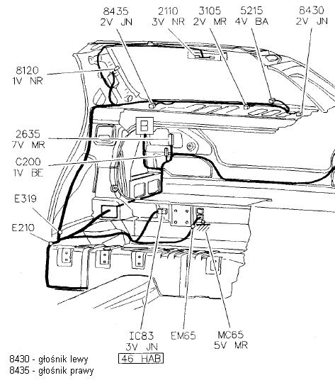

    Witam !
    Mam Peugeot'a 306 SEDAN chce zamontowac glosniki na tylnia polke ( fabrycznie nie bylo). Z wtyczki od radia wychodzi 8 przewodow ( jak mniemam na 4 glosniki) problem w tym ze nie moge nigdzie znalezc kabli do tylnich glosnikow, Moze ktos juz to przerabial i wie gdzie moga byc schowane przewody albo gdzie sie koncza??
    pozrawiam

    witam ja tez ma 306 sedana i przeszukalem caly tyl i nie znalazlem zadnych przewodow:( musialem je sam pociagnac

    ja juz tez sobie odpuscilem i pociagnalem przewody, ale niesprawdzalem pod tylnia kanapą, gdzies te przewody musza byc bo przy wtyczce sa:)
    pozdrawiam

    Witam z racji że miałem problem podobny z odszukaniem kabli udało mi sie znaleść ten oto obrazek (sprawdziłem jedynie ze kable przebiegają tam gdzie podano )
    obrazek z opisem 306 podobno każdej wersji .

    Mam podobny problem. Mój samochód to Peugeot 306 kombi.
    Sądziłem,że przewody będą w tylnej klapie, a tu niespodzianka. Wychodzą z kostki i giną. Nie bardzo mi się podoba szukać po omacku, rozkręcając wszystko po kolei.
    Może ktoś rozkręcał już to i wie gdzie zacząć
