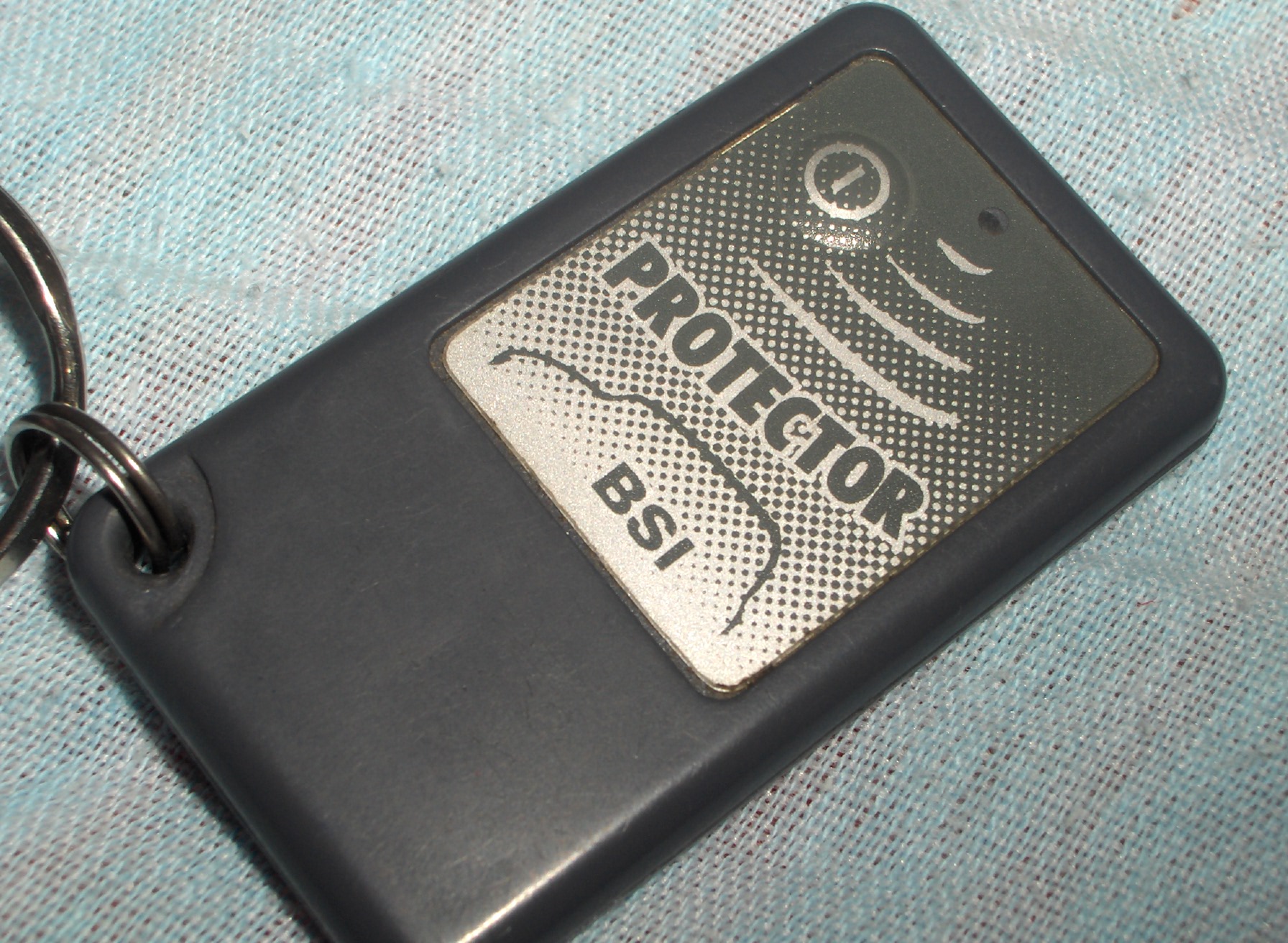

    Posiadam alarm z tzw. odisem (mały pilocik z jednym przyciskiem i diodą) na którym jest napis protector a na dole w ikonce samochodu BSI. Zapewne chodzi tu o nazwę alarmu, bądź też jego producenta.
    Natomiast problem z nim jest nastepujący: wydaje mi się, że ów odis został wykodowany. Kiedyś po włączeniu silnika automatycznie alarm rozpoznawał ów nadajnik (odis) i nie odcinał zapłonu w samochodzie. Teraz jednak odis nie komunikuje się z alarmem i po uruchomieniu auta trzeba naciskać przycisk na odisie aby zapobiec odcięciu zapłonu. Wydaje mi sie że po rozładowaniu baterii w tym odisie wykodował się on z pamięci alarmu i przestał się z nim komunikaować. Niestety nie posiadam żadnej instrukcji obsługi do tego alarmu i nie wiem jak z powrotem zakodować odisa. Baterie wymieniłem i na pewno są sprawne.
    Proszę o pomoc. <Spikegs>

    Prawdopodobnie po prostu wyłączył Ci się identyfikator. Nacisnij przycisk na kilka sekund aż dioda zacznie świecić, powinno dzialać.
    pozdr

    Dzięki bardzo. Prawie identycznie jak w opisie, ale bezproblemowo doszedłem do rozwiązania problemu. Jeszcze raz dziękuje i pozdrawiam.

    Witam, mam maly problemik z alarmem. Kupilem niedawno samochod ktory mial juz zainstalowany alarm chyba w serwsie (uzbraja sie i rozbraja sie w kluczyku) i dodatkowo pilota z napisem PROTECTOR BSI. Otoz od pewnego czasu po kazdorazowym prwie wejsciu musze wlaczac pilota zebym mogl uruchomic samochod. Najpierw pomyslalem sobie ze bateria jest slaba zmienilem baterie ale nie zmienilo sie prawie nic przy uruchamianiu pojazdu. Za kazdym razem musze wlaczac pilota. Prosze o pomoc bo jak nie to bede musial sie tego pozbyc. Pozdrawiam i czekam na pomoc ...

    Czyli jeżeli dobrze zrozumiałem, BSI zamoczynnie się wyłącza, tak?

    Wygląda to w takim razie na usterkę breloczka BSI. Spróbuj otworzyć go, wyczyść spirytusem i przelutuj ewentualne zimne luty. Jeżeli nie pomoże, to raczej bez serwisu się nie obejdzie.

    Sprawdź jeszcze, może bateria nie kontaktuje. Drobne wstrząsy mogą rozłączać zasilanie i BSI się wyłącza.

    Niestety jestem z Trojmiasta wiec wizyta odpada :-( podlozylem pod baterie kawalek papieru zeby byla lepiej docisnieta i na razie dziala. Zobaczymy jak dlugo.

    HEPL juz zaczyna mi brakowac cierpliwosci do BSI znowu zaczynaja sie klopoty z tym malym urzadzeniem (pilotem chyba). Teraz po wcisnieciu przycisku zapala sie jeden raz lampka i nic sie dalej nie dzieje podobnie z drugim bryloczkiem. Dopiero po kilku probach i wstrzasach pilotem udaje sie uruchomic bryke. Urzadzenie fiksuje do tego stopnia ze jak wyjme kluczyki ze stacyjki i sprawdzam stan urzadzenia to zaczyna mrykac kilka razy tak jakby nie byl "zalogowany".

    Pojednyncze krótkie mrugnięcie oznacza albo słabą baterię, albo brak styku na bateri. To że mruga kilka razy oznacza, że jest on wyłączony, a nie 'nie zalogowany'.
    Poczytaj dokładnie instrukcję.....
    Odeślij identyfikator do producenta. Wymienią Ci na nowy.
