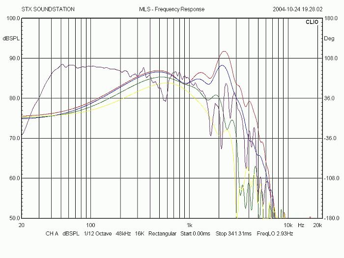

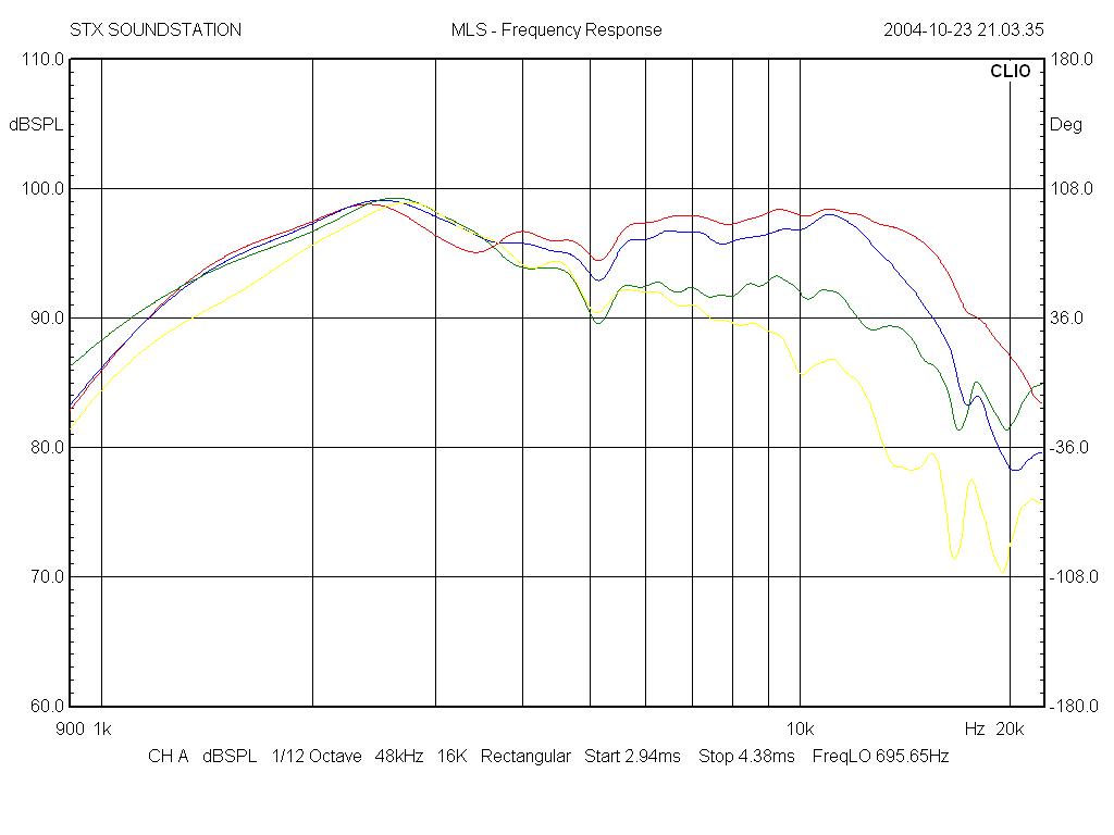

    no nieźle, zacząłem się zastanawiać nad tą kopółką do tego niskiego, kombinowałem do czego te głośniczki mają być, ta kopułka będzie za głośna(tak wynika z wykresów) ale jak sprawdziłem tą zwrotkę(cięcie na 5kHz) to widzę że to jest zupełne nieporozumienie.
    obejrzyj te wykresy i odpisz co widzisz.
    Dwa posty dwie wiadomości dwa schematy, post pod postem w przeciągu 2 minut, nie jest to pierwsza uwaga tego typu dzisiaj. W dodatku starczyło dac linki.

    przemo-lukas
    tak pomyślałem, te wykresy są bardzo istotne w konstr. głośników, do tego jest wiele parametrów potrzebnych aby cokolwiek obliczyć. Przeczytaj arty na ten temat.
    Jeśli nie masz ochoty na naukę, to poprostu skopiuj jakiś pomysł(jest wiele konstrukcji na tym forum)
