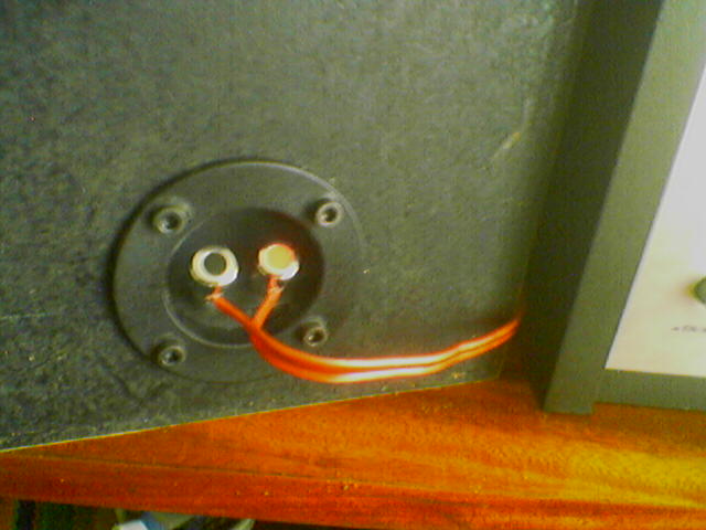

    GDWK7/50 (wersja czarna i szara) pasują bardzo dobrze do tej kolumny pod warunkiem że przud kolumny jest czarny. Akurat tak się składa że zrobijem takie kolumny niedawno dla mojej babci i wstawiłem tam tego GDWK gra to dość dobrze ale niestety kond 2,2uF jako zwrotnica odpada od razu, z takiego to powodu że pod tym cięciem głośnik w pewnym zakreśie niemiłośiernie skrzeczy jak chcesz moge zamieścić fotki
  • #19 2445107
  • #20 2449391
    mlodzianck
    No to co?? Dajcie te zdjecia:) Zastanawiam sie jeszcze nad pomalownaiem przedniej czesci kosza GDN-ow na czarno zeby to jako tako wygladalo...

    mizgu
    Poziom 19  
    Są uszczelnione tylko silikon nie wystaje poza głośniki :)
    Z ciekawości spytam membrane kupiłeś na giełdzie na starej żeźni czy z netu
