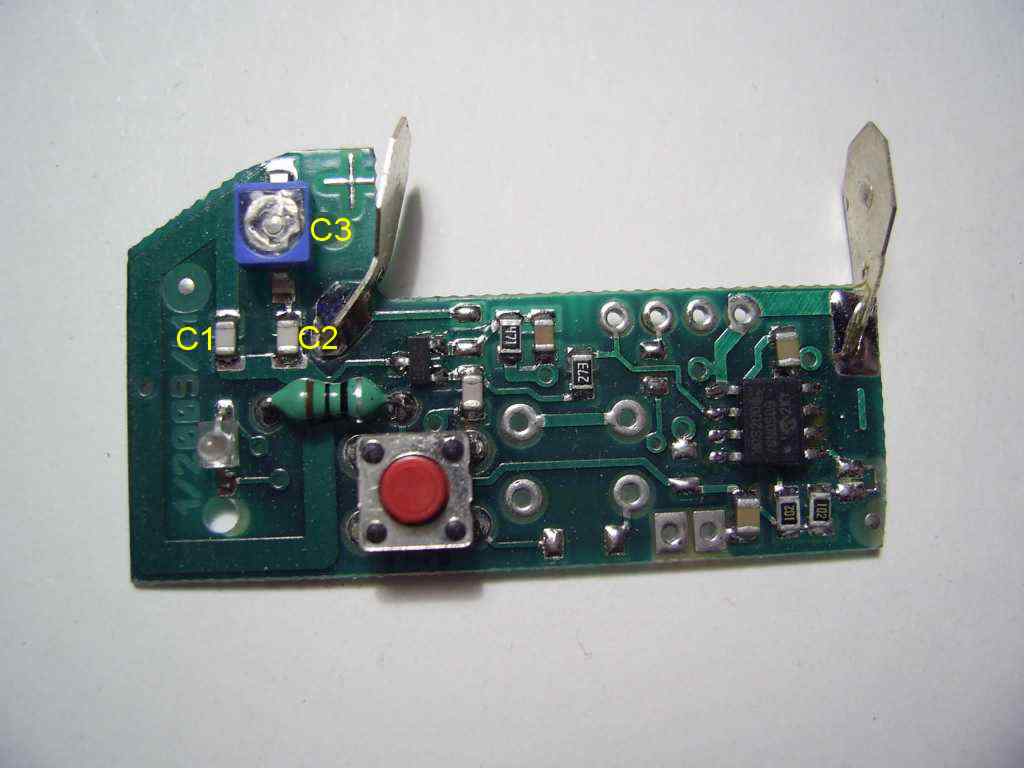

    miszello
    Chciałbym dowiedzieć się na jakiej częstotliwości pracuje pilot w/w alarmu. Pilot jest jedoprzyciskowy. Dorabiam właśnie nową płytke do tego pilota pod oryginalny kluczyk typu "scyzoryk" ale nie mogę dostroić anteny. Ścieżke anteny odwzorowałem najdokładniej jak tylko się dało (taka sama szerokość ścieżek. długość i odległość między ścieżkami.) Niestety nie stroi. Myślałem żeby dokupić gotowy moduł nadawczy do pilotów i przewalić samego HCS200 ale nie mam mozliwości sprawdzenia częstotliwości pracy nadajnika i w związku z tym nie wiem jaki moduł dokupić. (433.92MHz, 418MHz czy może 315...)
    A może znacie wartości kondensatorów i trymera w obwodzie anteny? Są tam dwie pojemności SMD (C1 i C2) i trymer (C3). Być może dałoby radę zestroić na płytce którą zrobiłem ale musze znać wartosci elementów bo chyba trymer mi poległ podczas przeprowadzki na nową płytke. Dołaczam fotke oryginalnego pilota.
    Jeśli ktoś może pomóc byłbym bardzo wdzięczny.

    wloc
    Poziom 34  
    pracowały o ile pamiętam na 433

    miszello
    wloc ale równo 433 czy 433.92? a może mógłbyś roszyfrować te pojemności na fotce?
    Jestem pewien że są to pojemności rzędu kilku pF. Trymerek znalazłem w katalogu firmy muRata. Jest tam opisany jako 2...6pF seria TZB4 typ B http://www.murata.com/catalog/t13e.pdf
    Spróbowałbym odpalić tego pilota na swojej płytce chyba ze sie nie uda to kupie moduł nadawczy.

    emel2
    Pracuja na 433,92...teoretycznie.Odbiornik jest malo selektywny (superreakcyjny) to bez problemu bez tych 0,92 MHz tez odbierze sygnal..:)).Proponuje przeniesc WSZYSTKIE konndensatory z obwodu rezonansowego ,TRANZYSTOR rowniez - co tranzystor (nawet tego samego producenta) to ciut inne parametry.Zabawa z w.cz to czasami niezla nerwowa:)...Aha rodzaj lamianatu tez moze miec wplyw..:).Elemnety wewnatrz cewki (led i dlawik tez ustaja czestotliwosc calego obwodu)..Powodzenia :)

    miszello
    Dzięki emel2
    Wczoraj próbowałem odpalić tego pilota na oryginalnych elementach (przeniesionych z jednego z pilotów) ale niestety. Postanowiłem kupić moduł nadawczy na 433,92 MHz http://www.cyfronika.com.pl/dokumentacje/rt1.pdf
    HCS200 działa prawidłowo więc myslę że jest to kwestia "wstrzelenia" się w odpowiednią czętotliwość odbiornika centralki.
