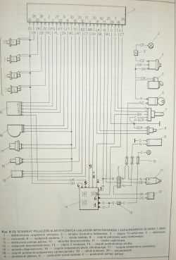

    Pilnie potrzebuję schematu elektryki do poloneza 1,4.
    Interesuje mnie przede wszystkim podłączenie komputera.
    Mam dziwną usterkę:
    Przepalił mi się bezpiecznik od świateł pozycyjnych - dokładnie prawe przednie i tylne lewe + kontrolka na liczniku.
    Po wymianie na nowy po włączeniu świateł przepala się ponownie.
    Wszystkie złącza OK. Ale zauważyłem coś dziwnego :!: Jeden przewód, który odpowiada za postojówki wchodzi do komputera :!: po co, nie wiem.
    W każdym razie jak odłącze komputer to światła działają prawidłowo i kontrolka na desce też.
    Pomocy bo bez tylnego światła jeździć się nie da - w razie kontroli policji od razu mandat płacę :cry:

    Niestety tam nie ma ROVERA :( .
    Kurcze co się mogło u mnie pożenić - dostaje jakąś drugą masę i wywala bezpiecznik. Pozwierało się coś samo czy co???

    Spróbuj rozkręcić to ECU i obejrzeć czy nie ma zwarć przy wejściu, mechanicznych uszkodzeń, wylanych elektrolitów itp.
    Ewentualnie idź po ścieżce od tego wejścia i zobacz gdzie jest połączona, może na wejściu jest jakiś zener lub transil który dostał zwarcia.

    To moge zrobić bez schematu, ale ciekawi mnie po jaką cholerę komputer jest połączony z obwodem świateł pozycyjnych :!:

    Na stronce http://www.fso.ptk.prv.pl w dziale technika chwalą się że mają schematy do wszystkich poldasów, może tam coś znajdziesz, ew. na tamtejszym forum może coś Ci powiedzą.

    Na tej stronce nie ma schematów rovera...
    Usterkę udało mi się usunąć - jak ??? nie wiem.
    Wcale nie jestem z tego zadowolony bo może się pojawić w najmniej odpowiednim momencie...
    Po prostu ruszałem wszystkimi złączami i nagle pomogło.
