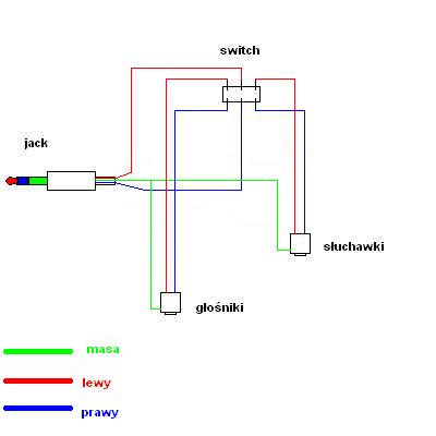

  • Ile razy zdarzyło się nam zirytować, chcąc posłuchać muzyki z komputeraz przez słuchawki, a mieliśmy już podłączone głśniki. I co wtedy robimy??
    Odłączamy głośniki, podłączamy słuchawki, a przy tym musimy się nieżle nagimnasytkować.
    Ale jest prostry sposób. Miałem taki sam problem i musiałem sobie jakoś zaradzić i wymyśliłem ten mały rozdzielacz.
    może nie jest to żadna rewelacja ale napewno spałenia swoja zadanie.
    Potrzebne są tylko:
    - rozdzielacz jack (stereo)
    - switch
    - gniazdo jack (stereo)
    - druciki
    - i jakieś pudełeczko, ja osobiście zastosowałem cienkie pudełko od zapałek :)
    Oto cała niezbędna, gosłownie garstka części.
    Poniżej jest schemacik jak to wszystko popodłączć.
    Życzę miłej zabawy i dobrego słychania.

  • #7 904172
    timon el
    nie da sie tego tak zrobić. i tak to co będzie podłączone do rozdzielacza będzie cały czas działać. Jeśli np. głośniki będą podłączone do rozdzielacza a słuchawki do gniazda jack,stereo to słuchawki będą działać z 2 razy mnie jszą mocą. zastanów się nad tym. a wogóle to testowałeś to??
  • #8 904592
    chaka
    słuchawki beda dzialac z taka sama moca jednak glosnosc z glosnikow sie zmniejszy jesli beda wlaczone sluchawki. tu mam uklad dzieki ktoremu mozna przelaczac wyjscie na sluchawki lub glosniki bo raczej nie ma potrzeby uzywania obydwu urzadzen w tym samym czasie. glosnosc glosnikow mozna regulaowac potencjometrem 50k lub 100k.
  • #9 906684
    timon el
    Mam prostszy układ wręcz banalny.
    Wystarczy wykorzystać:
    wtyczkę jack(stereo)
    2 gniazda jack (stereo)
    przełącznik switch (z sześcioma nóżkami)
    pare kabelków
    obudowe (ja wykorzystuję stabilne stare pudełko po kasecie
    magnetofonowej)
    Układ poniżej :P
  • #10 917092
    chaka
    to jest dokladnie to samo tylko bez regulacji glosnosci glosnikow:) Narysowalem to w niebyt wyrazny sposob ale za to mniej doswiadczeni poradza sobie z montarzem.

  • #22 2287470
    aaprzemek
    odgrzebuje temat, gdyż zrobiłem sobie taki przełącznik, wszystko pięknie działa, lecz gdy przełączę na słuchawki to w głośnikach słychać takie ciche buczenie i odwrotnie - co zrobiłem źle i jak to poprawić?
    wszystko polutowane ok, sprawdzałem kilka razy i nic :(
    może mase też wrzucić na przełącznik??
  • #23 2288395
    ghost
    Musisz miec cos nie tak podpiete - glosniki przez przelacznik w gniezdzie powinny byc calkowicie odcinane - u Ciebie najwidoczniej nie sa.
    Narysuj schemat polaczen Twojego ukladu - i sprawdz czy na pewno prawidlowo podpiales przelacznik.
  • #24 2289307
    aaprzemek
    wszystko podłączone ok - winny jest niedokładnie wykonany jack którym podłączam głosniki do przełącznika, gdyż w innych konfiguracjach przełącznik działa
