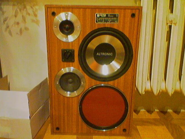

    witam
    posiadam kolumny takie jak w temacie postanowilem wymienic w nich glosniki niskotonowe z poklejonymi juz membranami na jakies altronic sp250 kupione na allegro po ich zamontowaniu bas jest bardzo plytki brakuje mu glebi nie taki jak na oryginalnych tonsilach i przede wszystkim graja ciszej ale potem okazalo sie ze charcza membrany bierne wiec wykrecilem je i szczelnie zatkalem dziury aby zrobic obudowe zamknieta bas lekko sie powiekszyl ale i tak jest do.... kolumny w tej chwili graja praktycznie z przewaga srednich i wysokich tonow prosze o jakies porady co z tym dalej robic bo nie mam juz zielonego pojecia w razie potrzeby moge zalaczyc potrzebne fotki

    Elminster
    Kupic orginalne tonsile :) Altronic to jeden wielki szajs tak samo jak alphard, VK i inne:)

    Bo te kolumny są tak specyficzne że niestety żadne głośniki nie zagrają tak jak Tonsil z tą membraną bierną. Ja jes raz słyszałem i do dziś pamiętam ten basik (teraz zostało tylko jedno pudlo).
    Więc prośba >>>----> nie dewastuj tej kolumny alpardami i innymi tworami małych chińskich łapek bo to nie zagra po prostu. Odratuj te kolumny!

    Witajcie , czy mozna byŁo kupić gorsze głośniki do tak swietnego zestawu jakim jest Zg40c/9 ?
    NIE!
    BYć moze skusiŁa sie ta niska cena. hm ...
    Ja bym Ci kolego proponowaŁ odsprzedać te cośki "Altonic" i zakup TONSIL'e jakie byŁy orginalne (GDN 25/40). Ewentualnie mozesz wytłumić ,ale myśle ze jest tam orginalna gąbka tapicerska :)

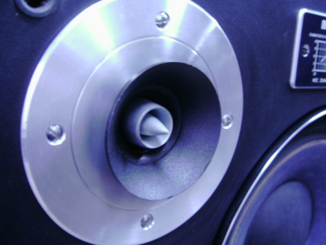

    uuu tonsilki w strasznym stanie. może napisz do tonsila w sprawie regenreacji???

    IrekKo ten średniak to mi stxem wygląda... a tam chyba siedziały gd 12/5/4 8 Ohm ?? a tonsil produkuje teraz coś takiego jak gd 12/8/2 podobny tylko nie na sztywnym zawieszeniu. Ja w swoich zg 40c 115 wymieniłem i ładnie gra a cena tylko 25 pln (w Wawie)

    "speed25" , patrzą na zdjętka twojego zestawy Zg40c , wywnioskować mozna ,ze obudowy są w dobrym stanie. Jesli uda Ci sie zregenerować w TONSIL'u ,bądz jakiekolwiek postępy wystąpią , monituj nas o kazdych zmianach , przydadzą się kazdemu posiadaczowi Zg40c
