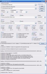

    Witam!
    Mam ten sam problem, PC2-PC5 w Atmedze16 nie działają mi jako zwykłe piny typu I/O. Używam programatora USBasp, a programy, których już próbowałem to były: PonyProg, Bascom-AVR, AVRdude - tylko, że one nie "znają", czegoś takiego jak USBasp lub port USB. Programy wgrywam za pomocą WinAVR (mFile i programmers notepad). Mógłby mi ktoś poradzić co mam zrobić żeby JTAGEN zmienić??
    Pozdrawiam!

    Zainstalowałem nowszą wersje AVRdude i faktycznie jest teraz opcja wybrania USBasp, ale nie ma opcji wybierania portu USB, więc dopisałem go ręcznie i nie wiem czy tak jest prawidłowo. Proszę mi powiedzieć czy mam wszystko dobrze ustawione i zaznaczone:
    przerwania na ATmega32,dziwne zachowanie się nóżek PC2 i PC3
    Zwróćcie proszę uwagę na komunikat o błędzie, co to oznacza?

    Po co wpisujesz do eeproma to samo co do flascha? Odznacz ptaszka przy Reset.

    Linijka z eeprom jest teraz pusta, ptaszek odznaczony. Komunikat:
    avrdude.exe: verifying ...
    avrdude.exe: verification error, first mismatch at byte 0x0000
    0x0c != 0xff
    avrdude.exe: verification error; content mismatch
    avrdude.exe done. Thanks
    czyli cały czas ten sam błąd... już nie mam pomysłów...

    Nie rób wszystkiego naraz. Wgrywałeś programy przez WinAVR i było dobrze, więc niech tak tymczasem zostanie. Temat dotyczy wyłączenia JTAGa i na tym się skoncentruj. Odznacz zapis i weryfikację flascha i eeproma, zrób odczyt fusebitów. Gdy HFuse=99 a LFuse=E1 to wiesz że komunikacja działa a ustawienia są fabryczne. Wtedy zrób zapis HFuse=D9.

    Próbowałem dalej: Jak mam Hfuse ustawiony na 0xD9 i zaznaczony write, to wyświetla mi taki komunikat:
    reading input file "D9"
    error opening D9 auto detected as invalid format
    can't open input file D9: No such file or directory
    write to file 'D9' failed
    Ale gdy mam odznaczony write nie ma tego problemu.

    Problem rozwiązany:
    przy linijce Command line, całkiem na końcu ręcznie trzeba było coś zmienić.
    To:
    -U hfuse:w: D9 -e
    na to:
    -U hfuse:w:0xD9:m
    i działa!
    Landy13, Tobie też dziękuje za pomoc!
