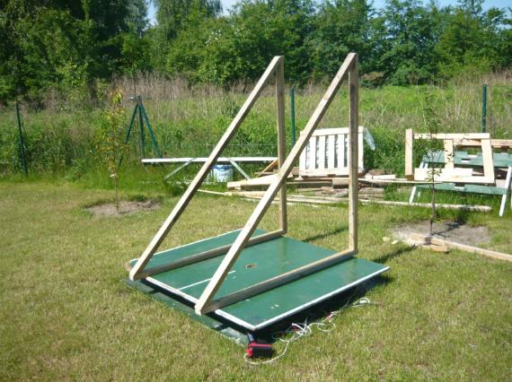

    Płyte OSB 22 zabezpieczamy impregnatem lub farbą, przecinamy ją dokładnie na pół otrzymując kwadrat o boku 1,25m. Na środku robimy otwory o montujemy piastę
    Kolektor słoneczny za 1500 zł U mnie na początek (nie wiedząc czy to w ogóle będzie działać) wykorzystałem stary uszkodzony stół do pingla, który już 3 lata jest na dworze, a mimo to płyta jest twarda i równa. Kółka zamontowane jak widać. Elementem napędowym jest siłownik elektryczny wysów 60cm, próbowałem z różnyli innymi silnikami 12V (bo boję się doprowadzić 230V do takiej domowej konstrukcji jeszcze na zewnątrz) i nic lepszego niedrogiego nie znalazłem. Silnik ten ma zamontowane w sobie dwa wyłączniki krańcowe, które dowolnie można ustawić na max wysów i min wysów. Silnik docelowo jest na zasilanie 24V, ale sprzedawca zapewnił mnie, że przy 12V będzie obracał się 2x wolniej, ale działać będzie i tak jest faktycznie. Jak widać na zdjęciu u mnie są dwie krańcówki, ponieważ wyjąłem zębatki z krańcówek wewn. silnika uważając, że stawiają lekki opór, ale ogólnie nie jest to potrzebne, sami możemy ustawić prosto zdejmując klapę jak daleko ma się wysówać.
    Kolektor słoneczny za 1500 zł Kolektor słoneczny za 1500 zł
    Tak to wygląda na gotowo, chyba zasady nie trzeba tłumaczyć, poprostu silnik zamocowany na dole obraca górną płyte przy wysówie poprzez zamocowaną śrubę.

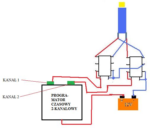

    Teraz jak sterować silnikiem? Mam nadzieję, że moderator nie odeśle do działu "piaskownica", ale chciałbym to rozpisać tak, żeby każdy mógł zrobić samodzielnie sterowanie.
    a) Silnik ten jest typowym silnikiem prądu stałego, czyli po przyłożeniu zasilania kręci się w jedną stronę, a jak zmienimy bieguny zasuwa w drugą
    b) Najprostsze sterowanie, trzeba zastosować dwa przekaźniki, ja mam takiego typu jak na rysunku i podłączyć w taki sposób (jakby ktoś nie wiedział tam gdzie przecinają się kreski, jeżeli jest kropka łączymy je ze sobą, jeżeli nie ma kropki to nie łączymy) Przekaźnik przekazuje napięcie z dołu do góry i jak widzimy, każdy przekaźnik daje odwrotne napięcie do silnika. Gdy zetkniemy pierwszy styk silnik będzie się wysuwał, gdy drugi, będzie wracał.
    c) ogólnie należy podłączyć w ten sposób, aby w przypadku zetknięcia dwóch styków jednocześnie nie zrobić zwarcia
    Ale teraz pytanie, przecież nikt nie będzie przy tym stał cały dzień i co chwilę nastawiał do słońca. Ja już zacząłem pisać program na mikrokontroler, )mając jeszcze zamontowane 6 krańcowek, ale już się nie będę rozpisywał na ten temat) kiedy wpadł mi do głowy pomysł, że może to być sterowane czsowo. Przez 15sek. obracałem stelaż i zaznaczyłem, w którym miejscu się zatrzymało, po czym ja i mój kolega weszliśmy (razem ponad 150kg) i po 15 sek. miejsce zatrzymania to samo, także silnik jest na prawdę mocny. Należy podłączyć to tak:
    Nie jest to tanie, ja znalazłem na allegro za 150zł ZCM-12, jest to programator czasowy 2-kanałowy, można na nim ustawić minimalny czas 1sek na kanał, czyli np. co godzinę przykladowo klikamy i ustawiamy na nim, zeby puszczał napięcie na kanale pierwszym przez 15sek. , a o godzinie 20.00 aby na ponad minutę dał napięcie na kanał 2 czyli kolektor wraca do pozycji początkowej, u mnie cały powrot trwa niecałą minutę, tak więc dojdzie, najpierw wyłączy silnik krańcówka, a po paru sekundach programator odetnie napięcie i na następny dzień powiedzmy o 10 kanał pierwszy znowu na 15sek. itd.
    Ja jeszcze nie zdecydowałem się na zakup tego programatora (brak kasy narazie), może ktoś z kolegów zna jakiś tańszy, który można by zastosować. Opisuję jego działanie z instrukcji, ale jestem pewien, że to będzie działać.
    Kończąc, chce powiedzieć, że taki stelaż obrotowy nie będzie miał tak dużego obrotu jak normalne mechanizmy obrotowe, ja uzyskałem 120 stopni obrotu około, ale cena i łatwość wykonania są ogromnym plusem. Dobrze zaimpregnowana plyta OSB, oczywiście utwierdzona solidnie do ziemi i z jakimiś wzmocnieniami przy łączeniu piasty aby nie wyrwało, może posłużyć na lata, sterowanie obrotem jak widać może zrobić każdy kto nawet nie zna się na elektronice. Jakoś za miesiąc (na razie mam inne wydatki) skończę drugi kolektor i podłączenia i wstawię kilka fotek, jak calość się obraca. Chcę założyć mniejszy bojler 140l, aby szybciej się nagrzewał, a w przypadku niebezpiecznej temperatury jakiś sterownik załącza mi przekaźnik nr2 i kolektor ucieka od slońca.

    madiz08 wrote:
    po zamocowaniu nakręceniu zębatki na silnik i nawet przyspawaniu po jakimś czasie niestety, dokręcenia i spawy puszczały, ale fakt są to mocne i tanie silniki.
    . Na wyjściu przekładni jest stożek i do tego stożka musi być dorobiona tuleja, tak by zębatka ciasno "usiadła" i zaklinowała się. Fakt faktem że silniki są dość wytrzymałe, ten co obecnie mam był "katowany" 2 sezony w innej konstrukcji z dużo wiekszymi oporami toczenia. Przez ten czas wysokość szczotek silnika zmniejszyła się o 1,9mm.

    madiz08. Bardzo mi się spodobał twój pomysł. Idealnie się wpisuje w cenę z tematu i prostotę niezrażającą amatorów.
    Mam propozycję układu sterowania dla ciebie i i innych, którzy nie chcą się bawić w programowanie mikroprocesorów.
    Potrzebne:
    1"zegar sterujący" wspominany wyżej.
    2. Zasilacz stabilizowany lub jakiś inny stabilizator napięcia. Ja proponuję
    3. Jakies krańcówki jak ich nie ma w siłowniku.
    4. Przekaźniki ze stykami przełączalnymi
    Idea jest bardzo prosta:
    Zegar sterujący ma pełnić fukcje:
    a) włączenie o określonej godzinie. Najlepeij jakby tylko sterował cewką przekaźnika a styki muszą byc dostepne.
    b) Wyłączenie o określonej godzinie. Różnica czasów wł/wył będzie zależała od zakresu katowego ruchu siłownika. Tyle.
    2. Regulator napięcia zapewnia dobór prędkości obrotowej silnika do prędkości ruchu słońca po nieboskłonie. Regulacja musi byc dokładna aby lustro nie wyprzedzało ani spóźniało się względem słońca. Najlepszy byłby zasilacz stabilizowany z nastawianym napięciem, ale jest drogi lub trudny dla niektórych do wykonania, więc propozycja. Idziemy gdzie .... na złom i wydłubujemy z Poloneza (takiego bardziej "wypasionego" :D) regulator prędkości dmuchawy nawiewu. Prościutki układ na BUZ20 z potencjometrem. Myślę że wystarczy.
    Zakładam, że napęd jest wykonany z pewną nadwyżka momentu obrotowego na wiatr aby jego działanie nie wpływało znacząco na prędkość obrotową silnika. Oczywiście prąd silnika będzie się zmieniał. Najlepszy byłby silnik bocznikowy (szczotki równolegle do uzwojeń wzbudzenia). Jednak i silnik szeregowy z magnesami jak nie będzie bardzo wysilany (nadwyżka momentu!) powinien pracować w miarę "równo"
    3. Krańcówki z przekaźnikami zapewnią układ powrotu do pozycji początkowej (zmiana kierunku wirowania) i wyłączenie silnika.
    Potem układ czeka na sygnał z zegara aby się znów włączyć. Itd...
    Oczywiście nie jest to układ doskonały, ani nawet poprawny, ale ma zalety:
    1. Prostota.
    2. Cena.
    Pewnie będzie wymagał dostrajania i trochę "zboczy z kursu" przy wietrze, ale bez wiedzy i większych pieniędzy chyba nie da się zrobić czegoś lepszego.
  • #7108
    saskia
    Level 39  
    Jack, zapominasz ze w dzisiejszych czasach wiekszosc polega na elektronice, a stare sprawdzone metody sa wysmiewane. :-(
    Ciekawi mnie ilu jest jeszcze takich co nie bedac elektrykiem, czy elektrotechnikiem, poradzi sobie z zasada dzialania starej automatyki przemyslowej. :-)
    To co opisujesz to chyba najtansza i najmniej zawodna automatyka w ktorej da sie nawet zrobic automatyczna korekcje polozenia, gdyby zegar przyspieszyl lub opoznial sie. ;-)
  • #7109
    GanzConrad
    Level 25  
    jack63 wrote:
    Regulator napięcia.[....] ale jest drogi lub trudny dla niektórych do wykonania,
    kwestia poszukania ;-) , 3A powinno wystarczyć
    http://sklep.jabel.com.pl/produkt/47/2/Zestaw...ntazu/J-020_Zasilacz_regulowany_1_25V_3A.html
    jeśli krańcówki mechaniczne zastąpimy tym:
    https://www.google.com/search?q=fototranzysto...z2sgaqh4GQAg&ved=0CAkQ_AUoAQ&biw=1454&bih=713
    a psujące się przekaźniki jakimś MOSFETem to mamy układ praktycznie niezniszczalny.
    oczywiście prostota idzie trochę w las, ale modyfikacja ma swoje uzasadnienie.
    Poza tym uważam, że czasami kombinowanie jest droższe od kupna gotowego solar-trackera, ale z drugiej strony jeszcze nie spotkałem na rynku takiego układu, który w pełni by mi odpowiadał.
  • #7110
    iskrownik
    Moderator of Home appliances
    Transoptory szczelinowe dobre są do kontroli położenia,ale jednak nic nie zastąpi sprawdzonej krańcówki.
    Co do mosfetów to Ci przyznam rację, na czterech(mostek H), zrobisz całość plus hamowanie silnika.
    W kwestii zakupu elementów to na pewno nie, pracy niestety trzeba włożyć sporo. Najpierw prototyp, poprawki a potem układ końcowy. Satysfakcja, bezcenna...
