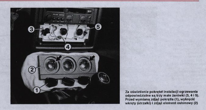

    Witam. Mam pytanie : jak wymienić diody które podświetlają pokrętła od nawiewu ( te trzy które są pod radiem : 1 siła nawiewu, 2 gdzie nawiew, 3 ciepłe czy zimne). Nie wiem czy trzeba tam coś odkręcać. Nie chcę czegoś urwać. Pozdrawiam.

    trzeba zdjac poketla i odkrecic 2 srubki w miejscu 1 i 3 pokretla... pozniej zdjac i wymienic zaroweczki... zreszta zalaczam fotke co i jak... mysle ze dasz rade... pozdrawiam

    masz tam 12-tki na 1,2w ale możesz dać 2 w lepiej świecą. Co do typu to niepowirm. ale to są te całe szklane
