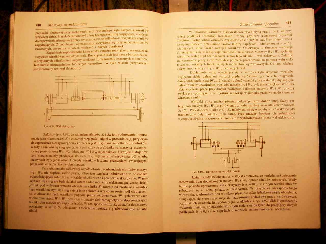

  • #6 224758
    PAK
    Co to jest wał elektryczny?
