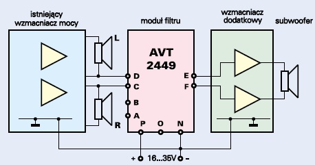

    Filtr ma podwojne wyjscie z sygnalami o przeciwnej fazie, a wzmacniacz ma na wejsciu + i mase, jak to mozna polaczyc ze soba ? uzyc tylko 1 wyjscia filtra i masy (masa od wyjscia na glosnik przy wierzy),a moze przerobic jakos ten filtr czy zrobic to jakos inaczej ? a moze ktos ma inny schemat filtru z sumatorem ktory bedzie dobry do wzmaka na tda i dalej do subwoofera ??
    z góry dziękuję za wszelką pomoc
    Ps. Oczywiscie rozumiem ze połączenie jak na obrazku być nie może ;)

    Użyj tylko jednego wyjścia i zobacz przy którym będzie lepiej grało. Dwa wyjścia są po to aby można było podłączyć suba w fazie zgodnej lub przeciwnej do reszty głośników.

    Podwójne wyjście z sygnałami o przeciwnej fazie umożliwia wykorzystanie dowolnego dwukanałowego wzmacniacza w układzie mostkowym.
    Układ ze wzmacniaczem U1C ma wzmocnienie –1, czyli odwraca fazę sygnału. Układ ze wzmacniaczem U1D ma wzmocnienie +1, czyli nie odwraca fazy. W punktach E, F dostępny jest więc ten sam sygnał, mający przeciwne fazy. Obecność takiego sygnału umożliwia realizację wzmacniacza mostkowego w możliwie najprostszy sposób.

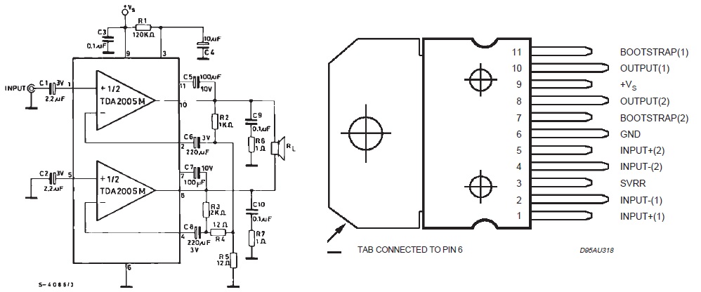

    Pytanie jak to podłączyć do przykładowo TDA 2005 w układzie mostkowym?

    Podłącz to tak jak napisano wyżej najlepiej przez przełącznik.
