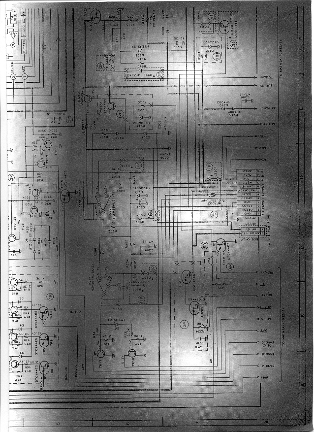

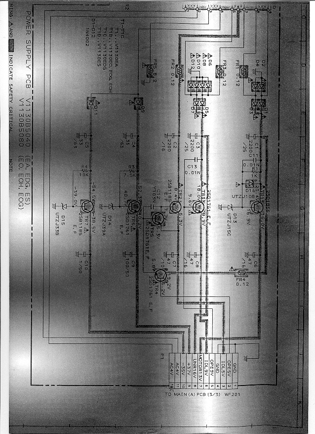

    Jest uszkodzony zasilacz po burzy. Trzy rezystory bespiecznikowe mają przerwę. Wstępnie znalazłem uszkodzone dwa tranzystory. Mam prośbę o rozpiskę napięć zasilających tego zasilacza lub kawałek schematu.

    Mam sczemat tylko muszę zeskanować.
    1.GND
    2.5V-sterowanie
    3.5V-wyjście
    4.GND
    5.9V-sterowanie
    6.9V-wyście
    7.MOTOR13V
    8.16V-niestabilizowane
    9.+37V
    10.-35V
    11.AC4V-mierzone do 12.
    12.AC4V
    Dodatkowo na płycie głównej MJN588L-operacyjny sterujący 5V i 9V.

    Fragmenty schematu dotyczące zasilacza w załączniku.
    • Magnetowid AKAI VS-F220 - schemat i napięcia zasilacza po burzy schemat akai 1.jpg (387.65 KB) Musisz być zalogowany, aby pobrać ten załącznik.

    Fragmenty schematu dotyczące zasilacza w załączniku część druga.
    • Magnetowid AKAI VS-F220 - schemat i napięcia zasilacza po burzy schemat akai.jpg (360.84 KB) Musisz być zalogowany, aby pobrać ten załącznik.

    Dzięki. Jesteś wielki. Wracam do tego szpeja.
