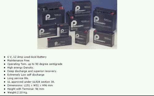

    czy ktos mi poradzi jak ladowac baterie 6 volt 12AH
    to sa baterie do duzego samochodu dla dziecka
    niemam uzadzenia do ladowania czy jakis zasilasz bylby wstanie to naladowac (jaki?)
    sa to dwie 6 volt baterie najlepiej by bylo obydwie razem ladowac
    jak je podpinac szeregowo czy rownolegle?
    dzieki za odpowiedz

    Szeregowo, ładuj je prądem ok.1,2 ampera przez 10-12 godzin.Możesz użyć ładowarki do akumulatora samochodowego, pamiętaj aby nie przekroczyć prądu ładowania.

    hultaj#345
    44-6V 12A
    6volt 12AH
    Velved regulated rechargeable battery
    tyle jest napisane
    dzieki za wszelkie informacje
  • #9 2487473
    hultaj#345
    z wygladu podobne moje nie sa akumlatory takie jak w normalnym samochodzie ktore pradnica non stop laduje tylko jak baterie, naladujesz i uzywasz jak sie prad skonczy to znow naladujesz itd
    chodzi mi teraz jakim pradem 12V czy 6V bo sa dwie po 6V i zlacze je szeregowo
    dzieki za wszystko

    Połącz szeregowo i ładuj z 12V prądem ok 1.2 A
    Akumulatorów do ładowania nie łączy się równolegle ponieważ mogą one nie ładować się tak samo i wtedy jeden akku będzie ładował drugiego.

    1,2 A to prąd 10-cio godzinny . Wsztstko fajnie tylko długo . To są akumulatory o dużej obciążalności prądowej więc prąd 3 A raczej im nie zaszkodzi a powinny się naładować po około czterech godzinach. Najlepiej wykorzystać zwykły prostownik samochodowy, łączysz szeregowo tzn. plus pierwszego z minusem drugiego( nie obrażaj się że to pisze chociaż to jest elementarne). Po trzech, czterech godz. powinny być naładowane.
