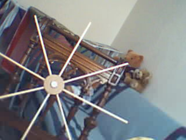

    Już wczoraj zacząłem prace nad UFO.Szprychy wykonałem z listewek 5x3.
    Wszystko dokładnie pomierzyłem i w miare dobrze wywarzyłem.Tulejke zastąpił klej do pistoletu,tektura i kółko od samolotu.Drut na szprychy zastąpiłem listewkami z powodu braku odpowiedniego drutu.Obręcz moge chyba wykonać z pianki,styropianu,tektury itp,ponieważ nie będą na to dziłać zbyt duże siły.

    Przy tej konstrukcji (szprychy drewniane i umieszczone radialnie) będą problemy z rozpędzaniem
    - moment siły, jaki można przenosić, będzie mały, więc trzeba będzie powolutku rozpędzać, żeby
    się szprychy nie połamały; zauważ, że w rowerze szprychy nie są umieszczone radialnie.
    Poza tym: czy umieściłeś je w jednej płaszczyźnie? Jeśli tak, to jak chcesz zamocować folię,
    która da siłę nośną? Jak będzie w płaszczyźnie, to siły nośnej nie będzie... W rowerze szprychy
    idą na zmianę do lewej i prawej krawędzi piasty - dzięki temu koło ma wytrzymałość na siły
    boczne, a przy okazji (w rowerze z tego się nie korzysta) jest jak przyczepić folię pod kątem.

    Miałeś w 100% racje.Jest bardzo duży problem z rozpędzaniem,a o płatach nośnych to nawet nie pomyślałem,że ich nie zamontuje jeżeli szprychy będą w jednej płaszczyżnie.Już przy pierwszym próbnym rozkręcaniu póściła jedna szprycha,więc to rozwaliłem.Prosiłbym o jakiś rysunek jak to ma wyglądać.Czy robiłeś już kiedyś coś takiego??????:idea::D:idea::D
