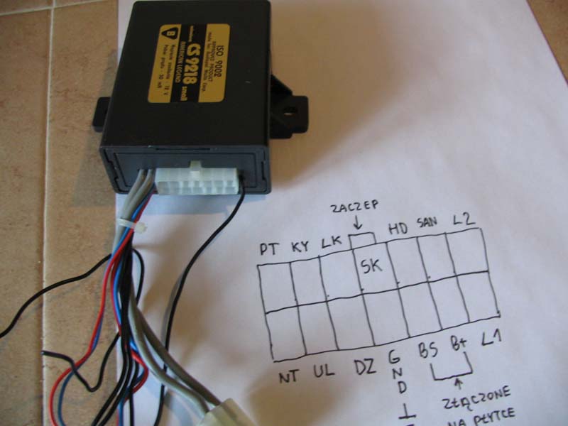

    witam - ktoś może mi rozrysować gniazdo dwurzędowe tej centralki ? samochód został skasowany a ja zamiast odciąć z niego wtyczkę z kablami to ją wypiąłem i teraz nie mam możliwości podłączenia. ktoś ma ten alarm na wierzchu i moze mi pomóc ? pozdrawiam

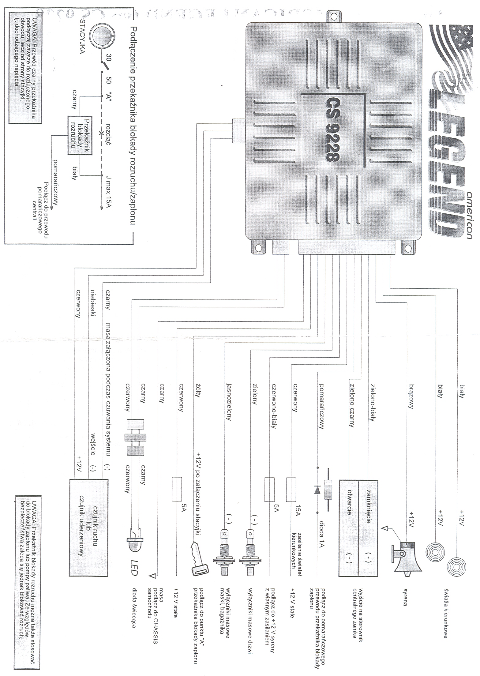

    Wiec co do twojej wypowiedzi, to nie zrozumialem czy chodzi o schemat podlaczeniowy, czy tylko o to ze nie masz gniazda.
    Co do tej centrali to przeszukalem swoja baze i znalazlem tylko do legenda 9228, wiec duzo sie chyba nie beda roznic, a jak juz cos to sie moze komus przyda ten schemat.

    witam - chodzi mi nie o schemat podłączenia tylko o rozrysowanie gniazda dwurzędowego z tyłu centrali ( z których pinów jakie kable - mogą być kolory bo dalej będę miał prosto wg schematu podłączenia ) po prostu mam centralę z gniazdem ale bez wtyczki z kablami. pozdrawiam
