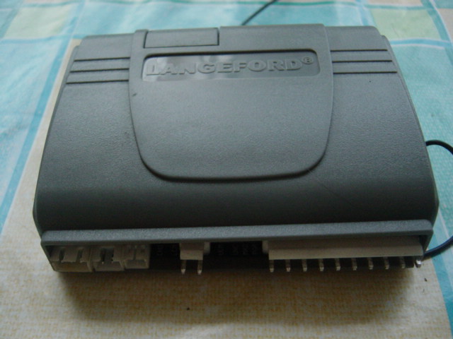

    prosze o identyfikacje tej centralki.Kupilem auto z tym alarmem,bez dokumentacji.Alarm nawalil,i teraz nie wiem pod czym go szukac.Do puszki dostala sie wilgoc.Mimo wysuszenia,nadal jest oglupialy.Tzn caly czas ma "kradziez".Odpinalem kolejno punkty,resetowalem,wciaz to samo.Czy jest ktos kto sie zajmuje naprawami takich centralek?Czy raczej wymiana?Gdzie szukac?
    Z gory dzieki,pozdrawiam.:D

    Model 110.
    Serwis centralny w W-wie ELCO-EXIM ul.Lubelska 5.
    Jeśli cały czas alarmuje z wejść to popatrz na ULN 2003.
    Warto naprawiać o ile nie ma śladów korozji wewnątrz.

    Wojtas69 slicznie dziekuje za pomoc.Zadzwonie do nich,zapytam czy naprawia.Jak nie,bede szukal dalej.Moze ktos prywatnie..
    Pozdrawiam.:D
