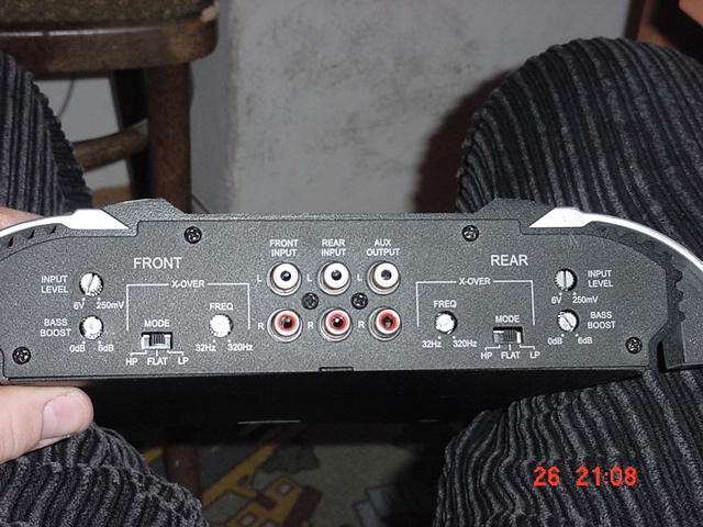

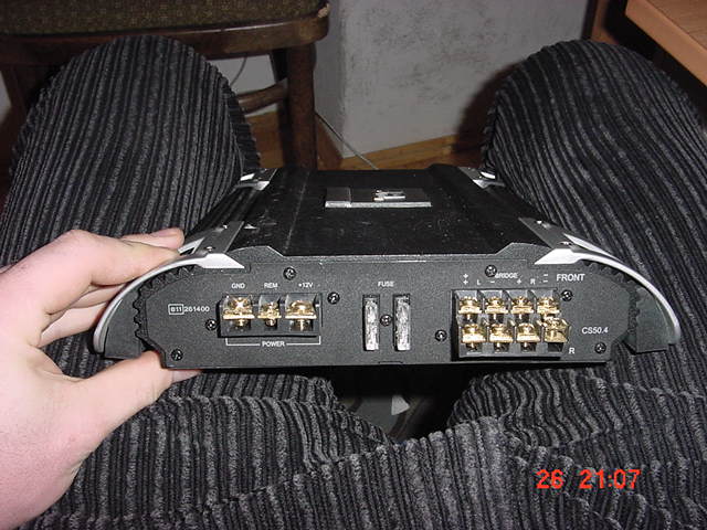

    Mam pytanie.. posiadam wzmacniacz JBL CS50.4 i jak slucham muzyki mam go rozkreconego na opor, na maxa i przygasaja mi diody na nim niebieskie.. mam pytanie, czy przygasanie diod to oznacza przeciazenie?? mam podlaczona do niego skrzynie z glosnikami Pyle 25cm.. gra ekstra, ale boje sie ze moze mi walnac wzmacniacz, moze ma pradu za malo ale nie sadze... poprostu jest przeciazony.. i moje pytanie brzmi: Jak dlugo mi zagra, ile moge oczekiwac od niego i czy moge tak grac na lekkim przeciazeniu wzmacniacza..

    • Czy wzmacniacz JBL CS50.4 jest przeciążony przy maksymalnej głośności? 3.jpg (62.48 KB) Musisz być zalogowany, aby pobrać ten załącznik.
    • Czy wzmacniacz JBL CS50.4 jest przeciążony przy maksymalnej głośności? 1.jpg (61.34 KB) Musisz być zalogowany, aby pobrać ten załącznik.

    pewnie masz za słabe zasilanie dlatego przygasa

    Zgadzam się z kolegą wyżej... To poprostu oznacza że wzmacniacz nie dostaje w danym momencie tyle mocy ile potrzebuje... Żeby wyeliminować ten efekt musiałbyś zastosować kondensatory podłączone równolegle ze wzmacniaczem (przy dużych pojemnościach trzeba układ opóźnionego włączania żeby kondy nie wybuchły)... Jak masz kasę to spraw sobie coś takiego http://www.allegro.pl/item94918424_nowy_kondensator_dietz_1f_elektronika_warszawa.html

    Masz spadki napiec,masz to dolaczone bezposrednio do aku i to grubym przewodem jak nie to tak zrob

    Chlopie nie zakladaj tam kondensatorow tylko sprawdz doprowadzenie zasilania (jesli chodzi o zasilanie z samochodu) takie wzmacniacze nalezy zasilac bezposrednio z akumulatora wraz z bezpiecznikiem i to grubym przewodem o przekroju min 2,5 lub 4 a jesli zasilasz to w domu z zasilacza to musi on miec duza wydajnosc min 20A

    mam go w aucie, jest pod akumulator bezposrednio i przewody ma z miedzi o przekroju 8mm i nie musiasz mnie uczyc bo wiem duzo na ten temat... chodzi mi tylko o to czy jak bedzie przeciazony to czy sie nie spali... ??!!:?::!:
