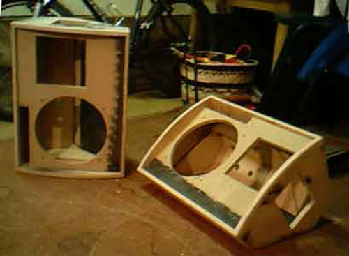

    William Bonawentura
    Poziom 34  
    micho a napisał:
    ja to raczej skłaniam sie ku obudowie prostopadłóściennej o podstawie trójkątnej bo nie jestem utalentowanym stolarzem :D:D:D
    litraż 45 l wystarczy tylko gdzie ma być ten kąt 30stopni czy 60 ???
    Ja zrobiłem 30/60 stopni bo to daje dużą uniwersalność - możesz stosować zarówno jako monitor dla solisty - tuż pod statywem jak i w dalekim planie.
    Kolumna - 1 Basowo-srednio + Driver A`la Estradowy Monitor
    W tym projekcie masz 3 kąty proste i dwa "trudne" - 60 i 30 stopni. Musisz mieć swiadomość, że jest to sporo zabawy z docinanniem płyt i uszczelnianiem. Środek ciężkości jest tak dobrany, że monitor lezy też na płasko.

    Bardzo podobne do tych z fotek tylko nie widać wymiarów niestety....Nie bede nachalny jesli poprosze o jakiś prosty rysunek nawet w paincie?pozdrawiam :D

    wiliam bonawentura ja też prosiłbym o rysunek w paincie bo z tych skanów nie moge odczytać wymiarów ............
    pozatym z rysunku poglądowego wygląda że sobie poradze odnośnie uszczelninia mam swoje sposoby nie ma problemu
  • #22 2504384
    William Bonawentura
    Poziom 34  
    Sorki, ale nie mogłem wcześniej odpisać. Rysunek został zrobiony w skali 1:1 na papierze milimetrowym co bardzo ułatwiło całe docinanie i składanie.
