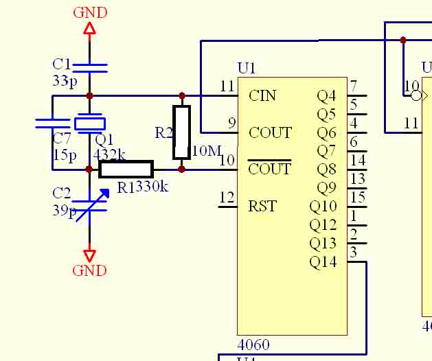

    Natknąłem się na pewien problem, może tu ktoś mi pomoże?
    Chodzi o współpracę układu 4060, z rezonatorem ceramicznym 432kHz. Projektuję pewne urządzenie i pasuje mi zastosować właśnie ten rezonator. Jednak nie chce on wystartować z typowymi pojemnościami do kwarcu, tzn. 10pF i trymer 39pF. Próbowałem zmieniać wartości, ale nic z tego. Z kwarcami nigdy nie miałem problemów. Dodam, że układ zasilany jest z 3V (3 akumul. R6 z obciążeniem daje właśnie 3V).
    Czyli w jaki sposób zaaplikować rezonator ceramiczny 432kHz do CD4060 ??? Może ktoś się z tym spotkał?
    Widzę, że trochę trudna sprawa.
    To aby lepiej było widać o co mi chodzi załączę część schematu projektowanego układu. Wiem, że można to zrobić na elementach RC, ale chodzi mi o stabilność.
    Może mi ktoś pomoże???

    _jta_
    Specjalista elektronik
    To jest odmiana układu Colpittsa. Sensowna wartość opornika przy pinie 10 to kilkadziesiąt kilo.
    Przy pinie 11 nie powinno być opornika. Opornik kilka-kilkanaście mega między pinami 10 i 11 jest
    konieczny. Jeśli taki układ nie działa, to może pomóc dodanie kondensatora między pinami 9 i 11
    (pojemność jak najmniejsza, zacznij od 1pF, zbyt duża pogorszy stabilność).

    _jta_ >
    Dziękuję Ci za pomoc. Wprawdzie nie miałem 1pF, ale dałem 10pF i wystartowało!! Prawdę mówiąc nie widziałem układu generatora z tak włączonym kondensatorem. Ale człowiek całe życie się uczy...
    Pozdrawiam serdecznie.

    Tak aby dopełnić całości, napiszę parę słów jak to się skończyło.
    Ztym rezonatorem, który miałem (ZTB 432E) udało się obniżyć częstotliwość do 432kHz po dodaniu równolegle do rezonatora, kondensatora 47p. Ten 10p między 9 i 11 pinem musiał pozostać.
    Kupiłem jednak inny rezonator również 432kHz o oznaczeniu CQ 432X. Wszystko zaczęło się od początku. Reagował całkiem inaczej niż tamten, a na końcu tej zabawy zostało tak jak na schemacie poniżej. Dodam tylko, że ten kondensator między 9 i 11 pinem nie jest już potrzebny. Układ jest stabilny i trzyma 432kHz.
